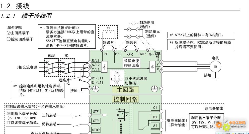

两台5.5KW 的新机,上电后操作面板均无显示?求指点

呵呵;新机的话一般不是产品的原因;
检查电源及接线;R1 S1端子接了没?

主线路看一下接的对不?

大大 我们主电路只接了3相  太简单了。不可能错。而且主电路灯也亮了

大大,请问下  控制端子有24V 输出吗?分别哪两个端子呢?

显示与DC24V无关;
新机直接找你的供货商;

这个问题问得有点大,也不详细。如果接线正常,电压正常,只能说是机器的电源没有正常了。如果端子SD,STF有24v,那就是主板Cpu的故障了。最常见的就是ic:2594烧毁。
