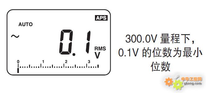

● dgt.( 数位分辩率,...... 位数)
表示数字测量仪器的最小显示单位,也就是数字显示幕最小位次为“1”时的数值。( 也就是模拟—数字转换的十进制转换),其实这是dgt. 误差和f.s. 转换误差的误差。产品技术参数上表示的精度就是这个综合误差。

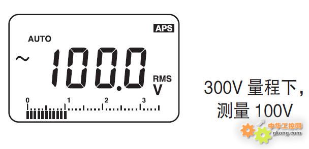

【精度的计算例1.】 ( 精度标记为rdg. 和dgt. 的组合时)
精度参数:±1.0%rdg.±3dgt.
测量量程:300.0V 测量值:100.0V
测量中的值为100.0V,因此
(A) 读数误差(±%rdg.) : 100.0V±1.0% = ±1.0V
(B) 数值误差(dgt.) : 因为最小分辨率0.1V,因此±3dgt. = ±0.3V
(C) 合计误差(A+B) :±1.3V
合计误差(C) 中求得对于测量值为100.0V 的误差范围是:98.7V~101.3V 。
