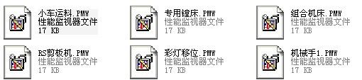

如图所示:不知道用什么软件可以打开?

三菱PLC的;

如楼上所说;
亦可用GX Developer打开。

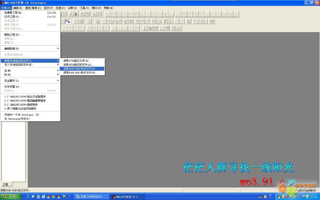

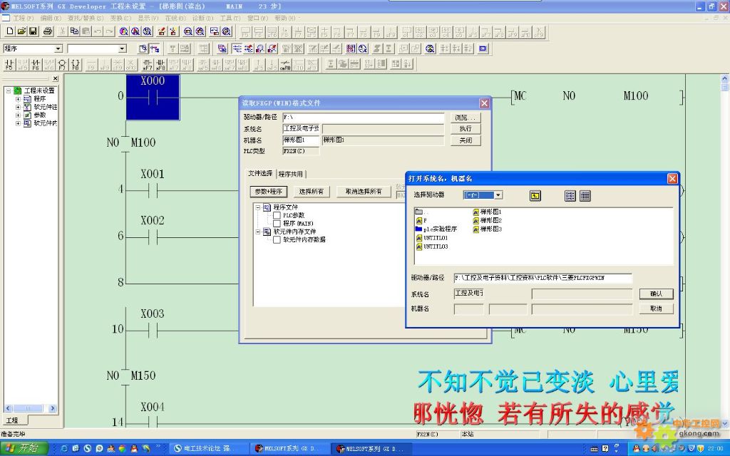

发表于:2012/9/21 22:02:54
123
如上图所示

谢谢楼上的朋友,图文并茂啊,我已按照你的方法打开了 。
