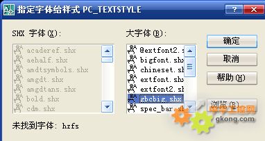

每次打开CAD要选择gbcbig这个字体,如果CAD中有好多图,连续要选择十几次gbcbig这个字体,非常麻烦,有没有什么设置默认打开是gbcbig这个字体!提高工作效率,谢谢大家!

下载该字体文件并复制到AutoCad安装目录中的FONTS文件夹下。

修改ACAD.DWT文件,使其含有字体的定义,每次打开文件时就不用再设了。

和版本无关,和字体的选用和设置有关。

楼主你是打开不是你的电脑上画的图吧,如果是在你的电脑上画的图的话,安装不出错,应该是不会有问题的。

安装没有问题,就是每次打开都要选择这个,选择别的话,打开好多字是乱码
