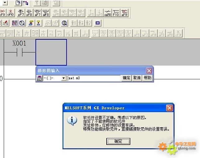

我是在虚拟机编写的,其他还好就是用的特殊指令的时候就会蛋疼的遇到这样的问题,我里面装的OMRON,西门子都没有出现这样的问题。软元件不正确是什么情况?在我印象中是指令写错才会出现的情况,比如把欧(O)写成零(0)如此现象。但是我很确定的说,并没有大意写错这些,当然,我主要想知道。为什么梯形图编写的时候写,SET M0,RST M0,会出现软元件错误的提示?软元件错误是怎么发生的?我该如何解决?谢谢各位老师解惑,鞠躬。

发表于:2012/9/20 22:45:24
SET M0前面不是用()

发表于:2012/9/20 22:57:17
版主老师好,是这样。谢谢了,又拿书翻了下确实。多谢指教。

发表于:2012/9/21 9:37:03
功能指令的写法搞明白就好了

发表于:2012/10/7 6:14:02
直接SET M0可以了

发表于:2012/10/9 13:32:20
set 是中括号
