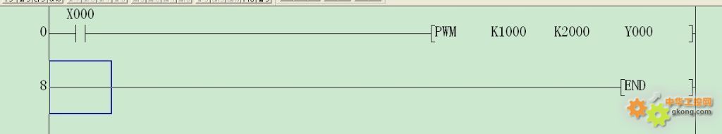

这是一个双设计时间继电器的梯形图,语句是: [PWM k1000 k2000 y0]  总是提示指令格式输入有错误,我照书打的,一个字都不差了,不知如何,请高手指教一下.我用另一个软件打出来确好使,不过在仿真的时候,在RNU运费面板上有一个未定义该指令,无法实现这个语句的功能,不知为何.

这是脉宽调制指令;请确认你的PLC型号;
另外仿真不是支持所有的指令;

我试了所有的型号都支持这条指令,应该不存在输入不进去的情况。PWM指令是无法仿真的
