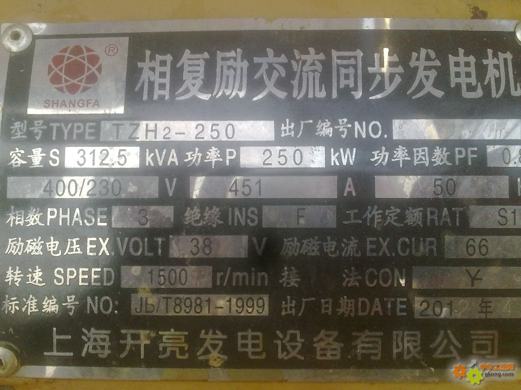

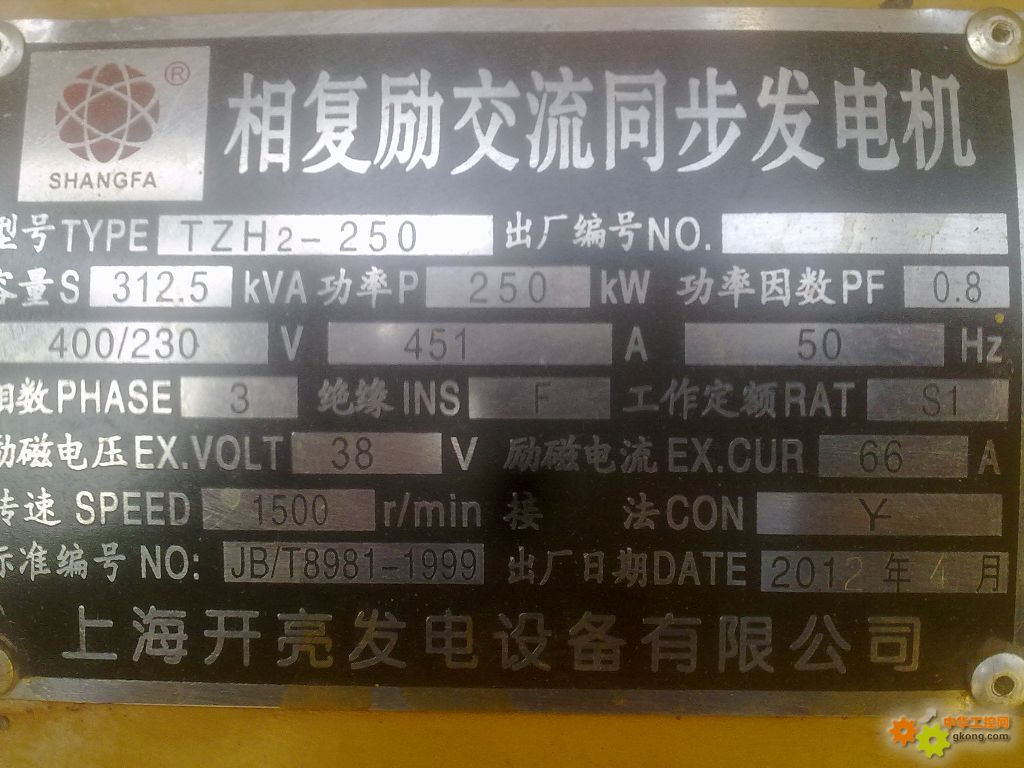

[quote]以下是引用小笨熊在2012/9/20 0:22:20的发言:
以下是引用185280765在2012/9/18 18:53:07的发言:
250kw的柴油发电机,在保证频率为50hz时,怎么电压才368左右,而且转速才1420,
发电机额定转速为1500
这个肯定你的频率表有问题或者线路有虚接了!标准1500转才是50Hz(这个发电机的电机肯定是4极,必须1500转才能达到50Hz),[/q uote]

[quote]以下是引用小笨熊在2012/9/21 0:15:13的发言:
以下是引用185280765在2012/9/20 23:06:58的发言:
发电机额定转速为1500
明天交修发电机的过来看看,上次拉缸修过
唉,我服了你们!拉缸肯定是你们机油不足,这么新的发电机被你们一下折磨坏,真牛

LZ 正常情况下1500转对应50HZ(60f=nZ.f频率,n转速,Z电机极对数)
看你的情况估计转速表或者频率表是有问题了。不知道你们用的是什么控制屏?
另外我想说的是相复励电机技术老,元器件多容易坏(以兰z电机为代表)。市场已经越来越少了。

这个故障多是频率表出了问题。
拉缸---多为缺机油、缺水时发生。如果这些都正常时拉缸,看冷却水是不是正常在循环。
现在有很多柴油机是没有缸套的,比如东风康明斯就是走缸体的。拉缸严重时只有换机体。
