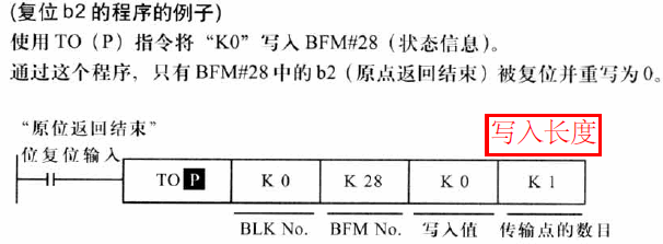

BFM表中 #28 ,当B2=0时表示不执行原点返回 B2=1时表示原点返回结束,当原位返回结束后,B2被设置为1,并在断电前一直为1,要复位B2,需要使用上图中的程序,
可是搞不懂的是 第一个K0代表什么?那这样不就是从B0到B15全部清零呢?
