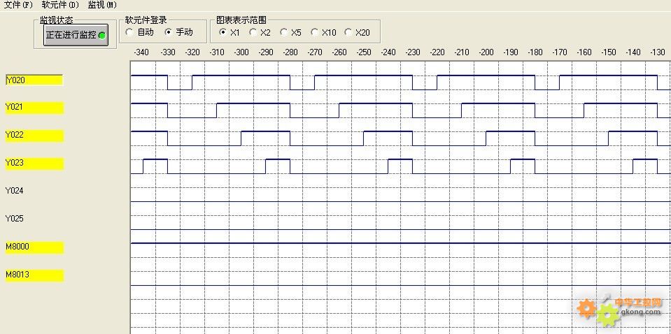

一个流水灯的试验,刚才看贴子做的题但是实在不懂里面的动词是什么意思,请高手详细讲解一下,谢谢.
初学者,问题比较多,请老师费心了.
第一个句语
y24----------------------------------------[ zrst  y020  y025]
M8031[↑]---------------------------[sftl M8000 y020 k5 k1]
---------------------------------------------------------------------end
执行之后四个灯按先后顺序亮起灭掉亮起灭掉,
不明白这些语句是什么意思,特别是zrst  sftl  M8031[↑]  M8000 这几个 第一句是什么意思,第二句又是什么意思,为什么要用y24来做常开点,请高手给指点指点.

ZRST是全部复位,SFTL是左移位。具体的说明可以看一下编程手册

第一句是从Y20到Y25全部复位,就是从1变为0,M8031[↑] 是上升沿触发,SFTL这个指令我基本没怎么接触过!
