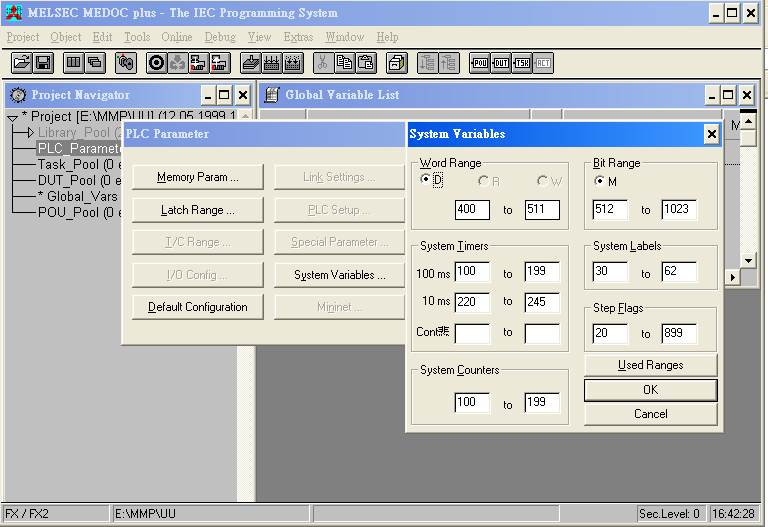

希望大家讨论怎么用软件的方法封闭FX2N编程口?
4161
利昌機電 版主
文章数:2023
历史总积分:4161
注册时间:2003/10/26
发表于:2005/3/13 23:41:00

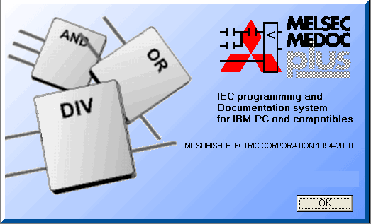

Medoc 2.4 PLUS
1.這玩意支援 PLC IEC規範,支援階梯圖,語句表,FUNCTION BLOCK 以及SCADER,好像還可以與圖控無縫連結.新版本還支援Q系列與區域網路.
2.據知新版本為V2.51,V2.4必須升級到MM SERVER PACK01,再升級到V2.5--->V2.51
以這套軟體編輯的FX系列PLC程式,將可有效阻擋PLC的破解,您甚至可以不需加上密碼,因為您若是採用FUNCTION BLOCK 或SCADER方式編輯再傳入PLC,他人使用MEDOC或是FX-WIN或是GPP-W讀出的程式將是破破爛爛,也無法傳回PLC.
我認為除可有效防護產權之外,他上可與國際規範的IEC融入,不需再去刻意學習IEC語句.
呵呵呵.....以上據說呵.
