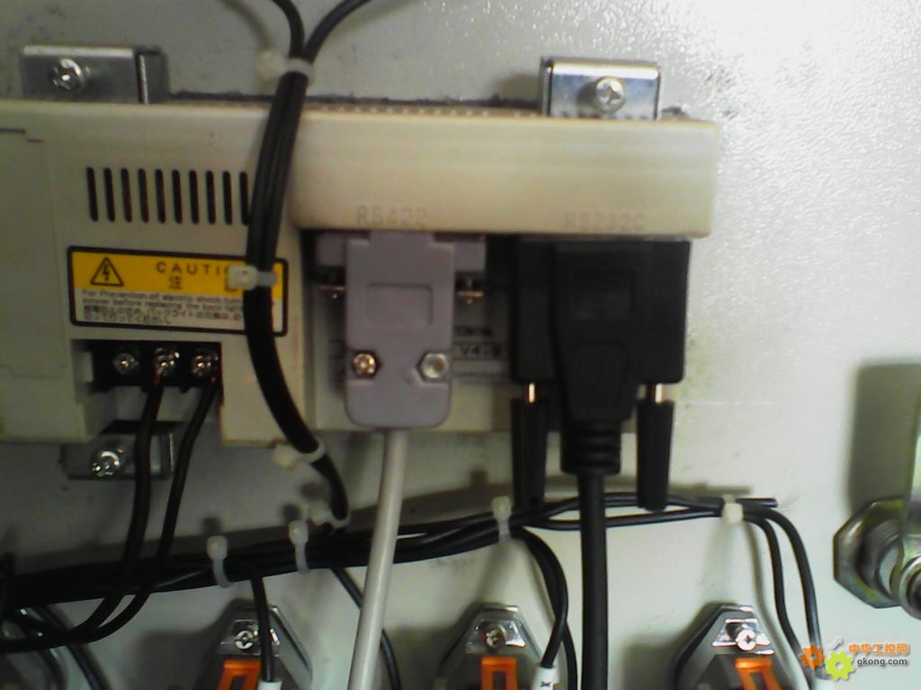

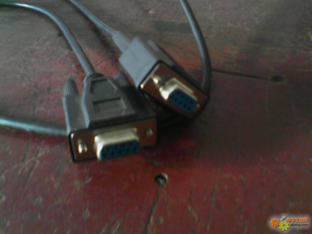

三菱F930GOT的屏后面有一条是连接PLC的白色线,屏后面还有一条是黑色线,可以看上面的图片,我看另一个头可以直接插在电脑上,是不是这样就直接连电脑了,不用再用编程电缆了吧.

232口的连接电脑编程

232的接口可以连接电脑,编程电缆型号是FX-232-CAB-1

232口是连电脑用的;

那条黑色的线应该就是编程电缆

我这啥也没有,单位的,也不知道以前的那些东西是不是都给吃了,我等下就去下个手册去,再问下,这个编程电缆要不要驱动.

232不需要,你有显示屏的软件就可以

要不要驱动,看电缆的另一头和电脑连接的接口,如果电脑那边用232的,用FX-232-CAB-1,不用驱动,如果电脑那边是USB接口,编程电缆用USB接口的,要装驱动。
