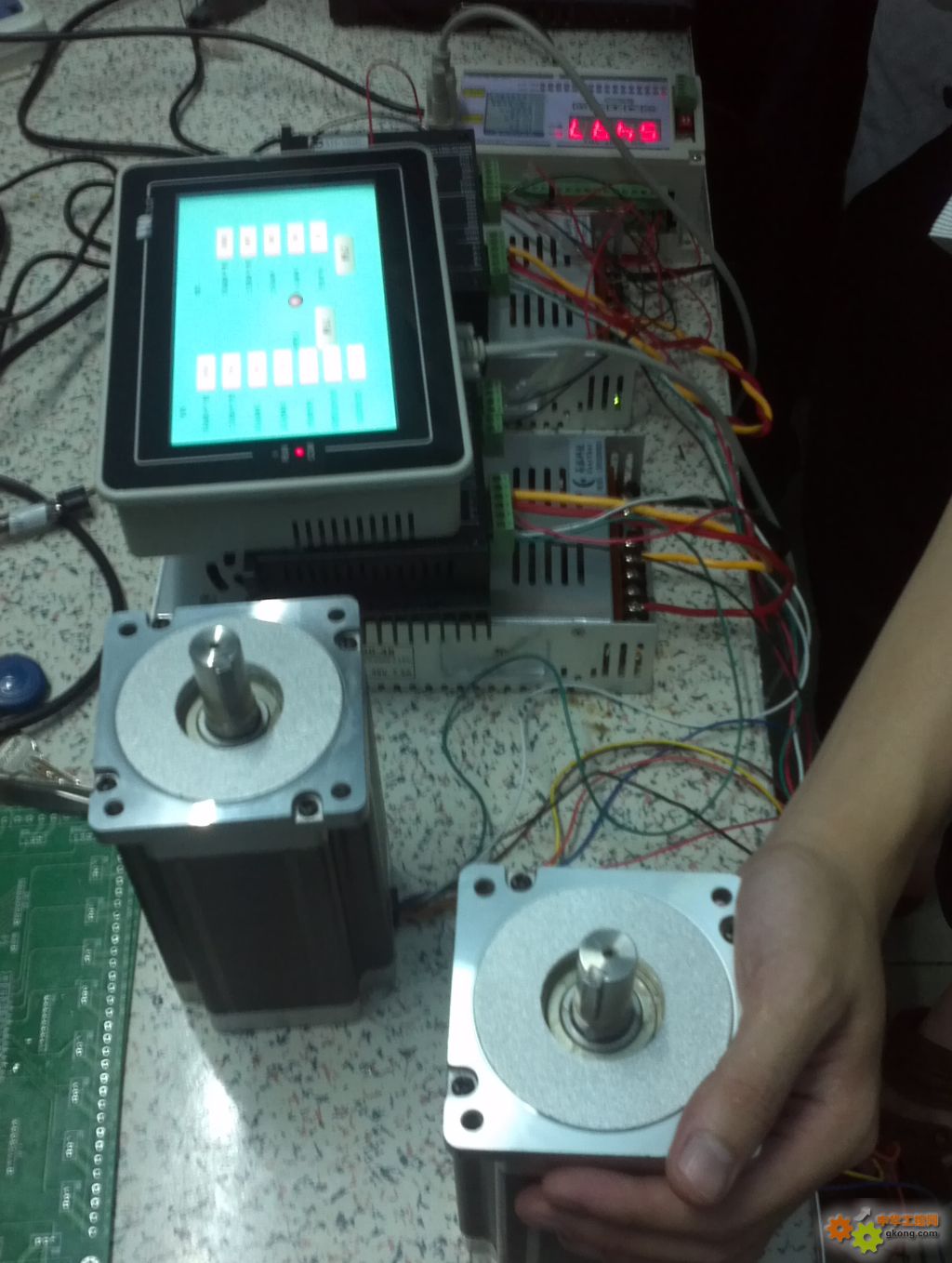

正在帮客户做的自动化配料生产流水线控制编程,上图得瑟一下!

所用设备:2个86电机12Nm,2个86电机驱动器,2个48V,350W独立供电开关电源,1个7寸人机界面,1个3轴高速脉冲PLC,正交编码器400线,6路温度监控板热电偶,欧姆龙限位器
调电机还是比较花时间的,调准电机转动,不断的调节驱动器的拨码开关细分,使电机的转动效果达到最好,噪音最小,发热量最小,避免失步,达到电机转动精度最高。
继续努力奋斗!

那个微嵌的PLC用起来还好吧,来谈谈使用心得。。。

我用过好多啦,质量还不错,功能很多,价格也实惠,界面简单
