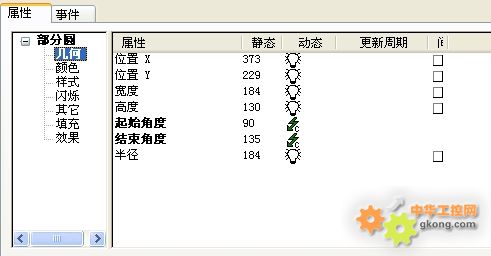

在wincc中怎样做到:通过一个开关量来控制一个模拟量连续改变,而且改变的速度可以设定的。求高手解决、、、

你好,1、我是想在画面点一下就可以让PQW输出连续变化(比如:PQW的值按照每秒加10的改变,到一定值时清0,可以一直循环),是想用内部变量实现一个图形旋转、、
2、输入输出域应该只能改一次值变一下,不能实现连续改变吧?

在一个图形属性中写了一段C动作:
static DWORD  i=0 ;
if(GetTagBit("BINi_varia_but_12")){
   i=i+10;
   if (i==360) (i=0);
    SetTagDWord("S32i_vara_but_11",i); //Return-Type: BOOL
} //Return-Type: BOOL
return(0x0);
运行时发现S32i_vara_but_11的值只是10,我的理解是这个没有循环扫描,对吗?若您能写一段程序更好,邮箱:yeyewcheng@163.com,谢谢!
