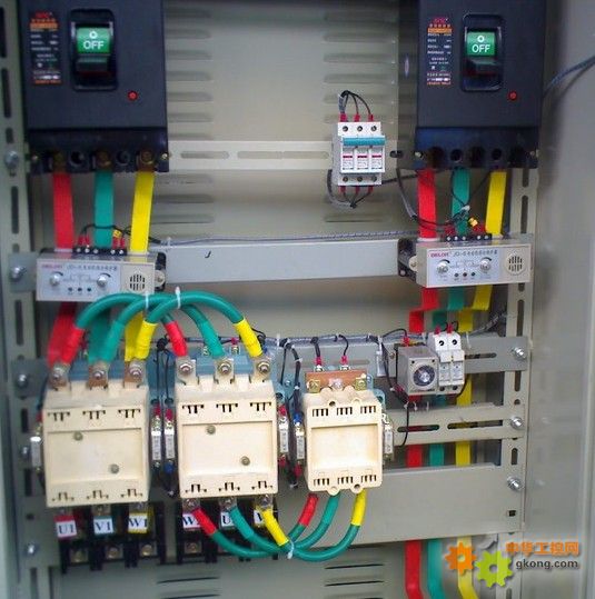

星三角降压启动和运行过程中会出现旋转方向不一致吗

不存在这个问题,
星形接触器下桩头
连接的三根线不管怎么接都是一样的

楼主图片上,相序颜色貌似有点错误?

不会,应该看下接线是否正确

想反相接是不会转的!

必须保证U1、V1、W1、U2、V2、W2各接线正确连接才不会出现反转。

导线相序颜色不符合国家标准,正确的排序应该是绿、黄、红!

星形转角形运转时会出现3种情况:1 正常运转 2 反向运转 3 电机得不到电,后二种情况可以通过改变电机相序解决。

反转的话就是相序错了。别的没什么。对角的接线换一下相即可。

。表示赞同。星形正常,三角接错后转换时是会停掉的。或者过流跳闸。
