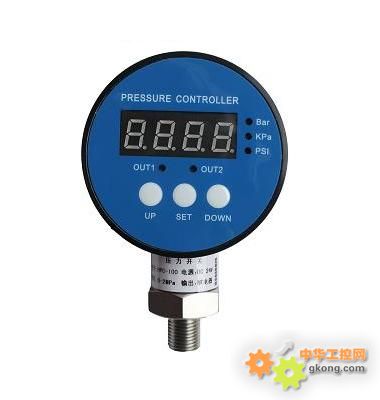

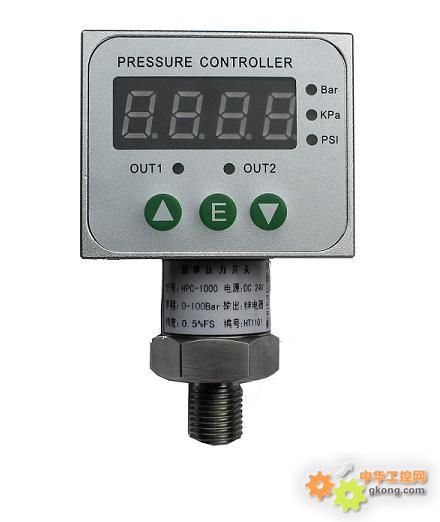

HPC-1000系列压力开关使用方法
使用条件:
压力开关有两路继电器输出,继电器是单刀双掷的接点。可以设定两个报警或动作点,压力高于设定的高位值高位继电器吸合,压力低于设定的低位值低位继电器吸合。
达到的控制功能:
压力低于500pa启动增压,压力高于1000pa停止增压(不使用回差的使用方法,设定回差为0)。
继电器动作顺序:
压力低于500pa,低位常开闭合,高位本身是闭合的,主接触器得电,设备启动增压;
压力升高,高于500pa,低位继电器掉电,但主接触器有自锁,仍然工作;
压力高到1000pa ,高位继电器吸合,高位常闭断开,主接触器掉电停止工作。增压设备停止。压力下降到500pa以下,低位常开接通,主接触器又得电工作。
使用一个继电器和利用回差的使用方法
如果使用一个继电器,也很方便地达到这个功能。这个时候可以利用开关的回差设定功能。举例来说:
利用开关的高位报警功能,设定一个回差和高位报警值,高位报警值减去回差值就是控制的压力范围。当高于设定的高位值时,高位继电器吸合,此时,串联在控制回路里面的常闭接点打开,断开增压设备停止增压,当压力下降到回差设定的范围的时候,高位继电器又失电,常闭接点又接通控制回路开始增压。
如果使用开关的低位报警功能,同样也可以达到要求。此时使用低位继电器的常开接点,当压力低于设定的值时,低位继电器吸合,常开接点接通控制回路开始增压,当加压到低位报警值和回差加到一起的值的时候,低位继电器又断电使控制回路断开停止加压。
