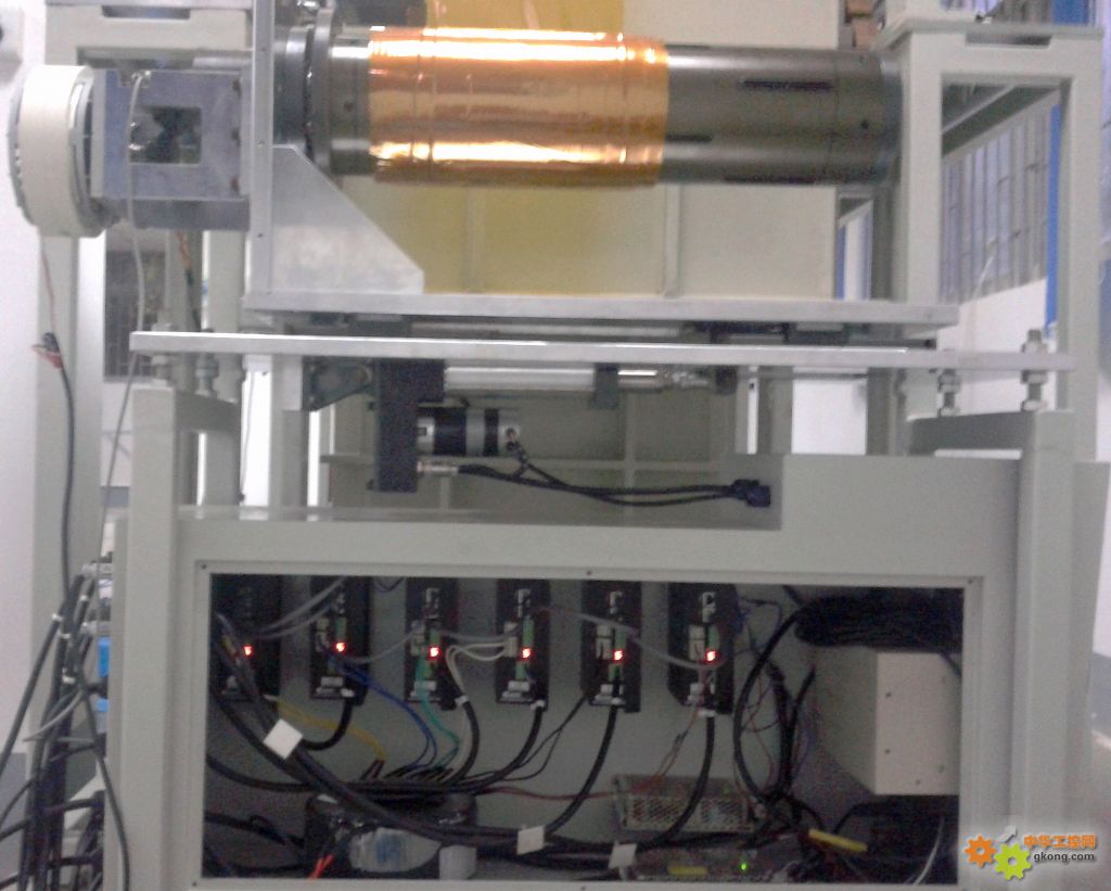

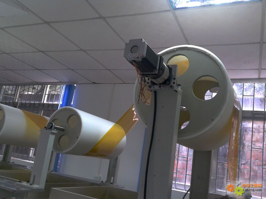

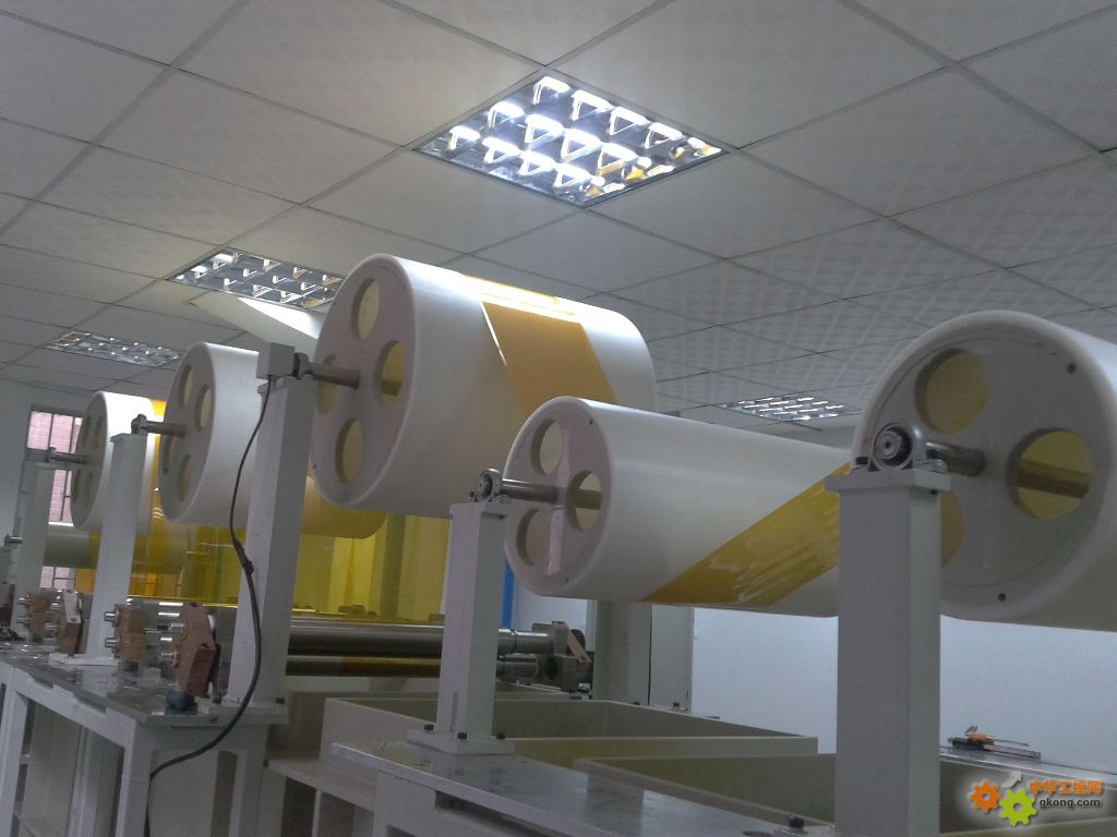

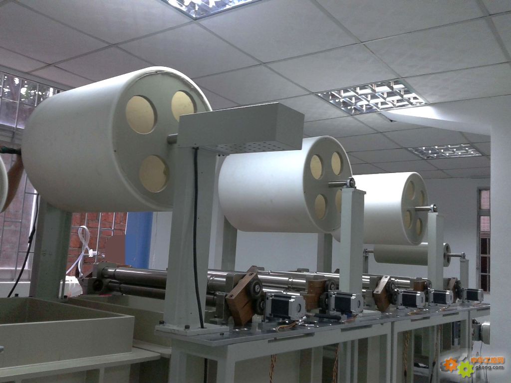

最近在给一个客户做多轴的同步跟随系统,与大家一起分享。
 客户的设备在国内来说应该是全新的东西,所以大家先不要问我设备名称,不好意思,我得替客户保密先。设计之初客户心理比较没底,找了很多家自动化公司给方案, 包括用 PLC+模块+伺服电机+减速机。 我的是用意大利EVER的步进系统,驱动器是带控制的,也具备485总线功能。客户的小辊直接71mm,负载有17KG左右;大辊直径550mm,负载28KG,总体运行速度比较慢,最快1米/分钟. 用伺服电机+减速机的 公司选的是3KW电机+1:100,当时就把客户吓着了, 估计选伺服电机的厂家没有经验,重要的是要保证6个轴同步也是个问题。  我们选的是86-118的电机带小辊,让客户做1:4的齿轮比,结果客户那边空间有限只能3:10;大辊电机选了86-156配1:20减速机。沟通到最后客户又在小辊上有增加了10KG负载,这下我们犯愁了,客户还不愿增加费用。没办法,让意大利工程师仔细核算了电机的扭力,基本可行。最终客户采用了我们的方案,但签合同时还得写上如果达不到同步效果可是要退货的, 尼玛,这年头做点生意容易吗。俺也豁出去了,签就签,我就信一回鬼佬,反正这玩意我们也做过,有经验。
 这里交代一下控制思路,需要控制的轴总共6组,大辊命为主辊,后面5根为从辊,在大辊上装编码器,将编码器信号接入到各从辊的驱动器内作同步跟随信号。驱动器上有两个相同的RJ45口作为485口,两两之间可以相互通信,驱动器是标准的MODBUS 协议,可以与触摸屏直接通信。
 电气部分装好后开始调机器,上电开始转动机器,谢天谢地,电机能带动负载。于是开始上料调机,调到第二天基本始终觉得同步性就差那么一点点,老外也犯愁,程序检测了很多遍都找不出原因。 俺虽然不是专业工程师,但现场经验还是有滴,开始找机械原因,最后通过钓墨斗,实际量出大辊直径为541mm,坑爹啊,别老说国外的机器好,咱自己要做好机器是不是应该严谨一点呢。
把实际的541 灌到程序里面,这下OK了。跑了2小时,没问题。然后开始调触摸屏程序,触摸屏中包含了机器运行的速度,产品加工的总长度,各辊的实际直径,各驱动器的电流大小等等。 做好程序后连接驱动器,大辊数据能读出,但老是报警说与2号驱动器通讯有问题,仔细确认了网线的脚,对应没问题啊,顺便说一句,这个驱动器的网线是1-1,2-2..8-8,与常见的网线不一样,都需要我们自己夹线。 后来将通讯线去掉1号大辊,连在2号辊上,触摸屏显示3号通讯有问题,这下俺基本知道问题所在了,网线质量太差。没办法,跑到20公里外的电脑城去找最好的网线,超5类,带双屏蔽的。夹好头,回到客户车间,往上一插,这下总算所以数据都出现了。测试所有数据,均正常。
 4个半天的辛苦总算没白费,客户非常满意。接下来就等他们的机器上马运行,期待接下来的订单了。
要欧洲人协助真是辛苦,与我们有时差,我们也得从下午开始上班。当了4天民工,喂了4天蚊子。
来几张图片,给大伙分享
