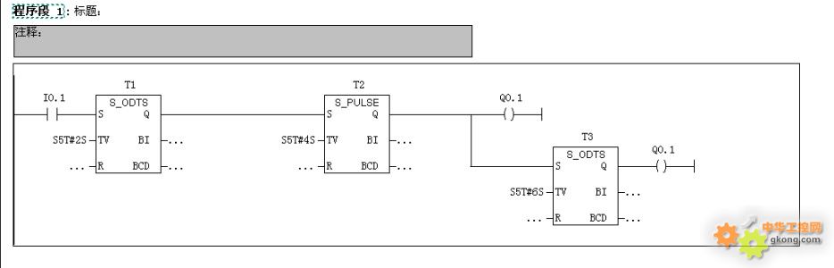

我想要实现的是2s后灯亮,4s后熄灭,2s后又亮。可是q0.1只有最后才会亮,请懂的解释一下。我是哪里错了。

都双线圈了,懒的分析其他的了

谢谢。。我才知道双线圈问题。。

很多PLC的基础问题了

呵呵,双线圈是新手常见的错误
