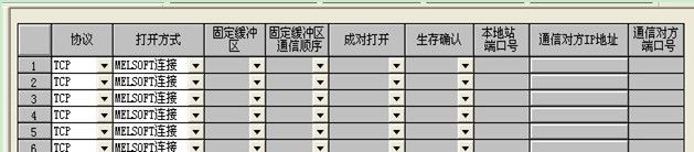

1)将PLC中 参数设置 的以太网参数中,“打开设置” 的方式设置成为:“melsoft” 的链接方式。 16个都设置成melsoft。

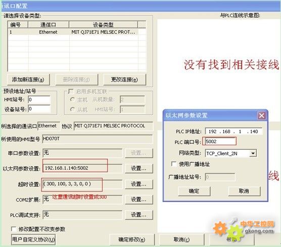

2)LEVI把工程中 的通讯参数。端口号设置成:5002 (端口号5002表示和任意端口号通讯。)16个工程都设置成一样的。

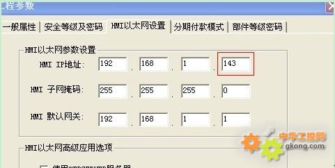

3)LEVI 编辑16个工程。“工程参数“  设置每台HMI的IP号。 每台HMI的IP不能重复使用。 且IP号都全部和 PLC的IP在同一个网段内。
3. 测试结果: 测试了16台触摸屏同时和Q系列的以太网通讯。 通讯正常,不会出现偶尔通讯超时的情况。 不过多台屏之间的数据更新速度会有一些延迟。
4.Q咨询了三菱的客服。Q系列一个模块链接最多16台设备。 这里16台只是保证能够链接上,在通讯速度上可能会有一些延迟。
