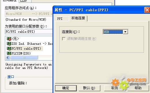

PLC与电脑建立不了通信是什么原因呀,按照百度上面设置都设置过,还是不能解决,显示错误是:通信超时!

电脑里装USB-PPI通讯驱动程序没?还有通讯端口设置为USB?

呵呵;非原装的PPI电缆要先转成COM口,先在电脑里属性查一下是COM几,在通讯设置里要设成相同的COM口;

你确定这个调了?

呵呵;
上图中选USB口的要原装的,或仿的不需要USB-COM驱动的才行;

确定了,现在只是找不到了当初买电缆时候送的驱动了,网上下载的检测不到了,电缆是不是就没用了呀
