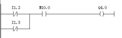

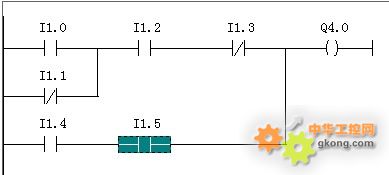

各位工控的师兄们,小弟有一个问题想请教大家:
  这是一个STL语言的编程,我想把他转换成梯形图,请问应该是什么?
   AN(
      O I 1.2
          O I 1.3
     A  M 10.0
    =   Q  4.0           这个如何转化为梯形图??
  O(
    A (
           O   I 1.0
           ON  I1.1
      A I 1.2
      AN  I 1.3
    O (
       A  I 1.4
       A  I 1.5
    = Q 4.0              这个又如何转换为梯形图呢???

发表于:2012/9/8 14:35:58
如果符合如下条件,那么请使用软件中的视图——LAD功能进行直接转换。
1、STL严格按照LAD的方式编写
2、STL中没有LAD不支持的指令。
最后:热心不代表浪费别人的时间为你看手册。

发表于:2012/9/9 3:40:26
热键:ctrl+1 转不过来就是不能转

发表于:2012/9/12 21:09:16
1、STL严格按照LAD的方式编写
2、STL中没有LAD不支持的指令。
这个梯形图跟你的语句表所实现的功能是完全一致的

发表于:2013/1/16 12:28:11
、STL严格按照LAD的方式编写
2、STL中没有LAD不支持的指令。
e有的不能转换成梯形图
