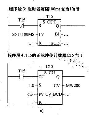

这个PLC程序编写的有问题吗?

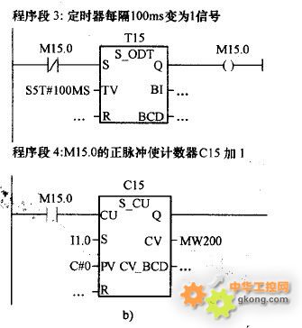

2010/3/4
发表于:2012/9/5 21:45:33
和这个程序相比有什么区别?

发表于:2012/9/5 23:25:45
没有区别,一样的

发表于:2012/9/6 9:02:30
理论上没有区别,但是实际有区别,第一个会丢数,主要差在扫描周期,你实际模拟运行一下就知道了。。
