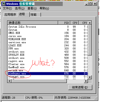

我没有打开任何西门子的东西,但是还是一开机就有。那位能说清楚

找到杀了他吧?没什么用,我也有过! 用这个命令:ntsd -c q -p 676!

管理工具-服务
找到下面两个服务,双击打开服务属性,点”停止“按钮停止服务
再将启动类型改为手动下次开机就不会自动运行了
SIMATIC IEPG Help Service
SIMATIC NET Synchronization Service
视你安装的软件多少,服务的数量不一定,我装了 MicroWin32 v4.0 和 DriveMonitor 后就多了上面两个服务

谢谢楼上二位的帮忙!
