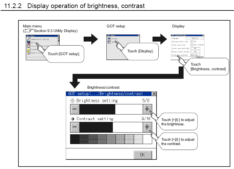

GT1150一QBBD一C能调亮度吗丶具体怎样操作

后台系统菜单里可以设对比度及亮度;
