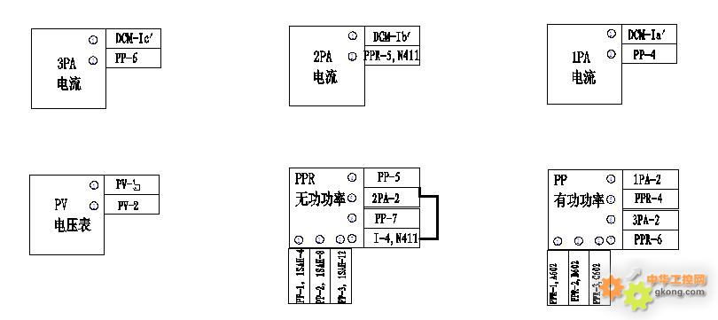

自己做电气已经有七八年了,在以前做安装维修时,一根线两头都是做一样的号码。可是最近改造别人的电气柜时发现还有另一种标法,那就是一根这头标的号码是这根线要到地方的号码,(比如这根线到要疯端子X1-1,那这头就标X1-1),而在X1-1的这头却标的另一个号码。一开始感觉很不方便。可是回想一下,感觉这种标法也挻好的。由其是在没有图纸的时间,可以很地就知道这个线去了什么地方。可是就是不知道这种标法合不合标准。

一般都是头尾一样的号码了,要么就不要号码了,直接到电器的“引脚”号

标相同的号码,标注时要简单一些;
给出去向的标注,好像符合标准(记不清了),也见过。

我们都采用相对编号法
在甲设备的接线端子上,标出乙设备接线端子的编号,同时,在乙设备该接线端子上标出甲设备接线端子的编号,即两个接线端子的编号互相对应
这种编号方法,对于查找设备故障时及为方便,同时在此编号基础上再写上回路编号就更加方便了

一般电力柜子是一根线这头到东,另一头到西,就一头写东一头写西,这样打号的时候麻烦,三百个头,要打三百个号码,维修方便,有的是一根线两头是一样的号码,他们组装柜子干活方便,但是维修麻烦

我见过这种标线号的方法,
但是有时,去修一台新设备,
如果没有图纸,N个操作箱,你不知道到底哪个是1、2、3、4、5 的时候,那找起来就有点麻烦了...
这两种方法没有对与错,确实是有这么标的

以前有这样的标法,我们叫对方号.没有图纸,就可以找到另一端.
现在我们组装,都标本地号.为的就是杜绝没有图纸瞎维修的老师傅方式.并且组装的时候,适合流水,无疑问作业.容易工序化,标准化.

立场不同,对编号法的看法也不同
从制造组装角度,本地标号法无疑更为方便简单,但从维修角度,相对编号法更为实用。
如果设备比较简单本地编号法在维修时也可对付,但如果线路复杂,本地编号法毫无用处。
本人搞设计组装和维修,在组装时根本不考虑本地编号法,因为自己也搞维修,有时在维修时(特别是没图纸时)对采用本地编号的深恶痛绝。
