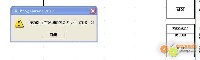

我使用SSET指令与PUSH指令对5000多了地址做堆栈,但是在编辑过程中出现了(条超出了在线编辑的最大尺寸)的提示,不知道每一条最多可以编辑多少步?如果在下一条中继续编辑可不可以?

感觉应该可以的

离线编辑,再下载程序。

已经试过了,可以在下一条继续编辑~!
