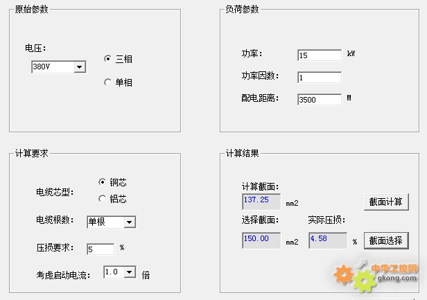

理论上是可以的
低压供电最大距离500米是指经济供电距离,超过此距离需采用其它方式供电,如自备电源、高压供电等。所以说500米不是低压供电的极限供电范围。
如果采用其它供电方式确有困难,也可采用低压供电。
15KW电动机按0.75功率因素计算电流为30A
查手册:铜芯导线185平方、功率因素为0.75时每1A-KM的电压损失(%)为0.095%,换算至3.5KM,30A时为10%,
       铜芯导线185平方、功率因素为0.95时每1A-KM的电压损失(%)为0.065%,换算至3.5KM,30A时为6.8%
      铝芯导线240平方、功率因素为0.75时每1A-KM的电压损失(%)为0.11%,换算至3.5KM,30A时为11.6%
      铝芯导线240平方、功率因素为0.95时每1A-KM的电压损失(%)为0.08%,换算至3.5KM,30A时为8.4%
从以上计算可以看出,影响压降的主要因素为:线经、距离、功率因素
采取措施:1,尽可能缩短供电距离,做好线接头,尽量减小线路直流电阻。
         2、采用电容就地补偿,补偿容量为8KVar左右。
         3,为了防止电机起动时压降对接触器的影响,最好采用变频器起动。
         4,架设线路时尽可能增大线间距离,以减小线路感抗。
         5,在不影响其它供电用户的前提下,将变压器分接头调至最高档

给你算了下 哪怕启动电流系数为1  都要用到150的铜芯线 3500米 大几十万了表情

以下是引用小笨熊在2012/9/6 7:37:54的发言:
以下是引用花雨尘埃旧冢痕在2012/9/3 10:31:46的发言:
这个软件计算没有考虑感抗,对于距离较长的线路,感抗是主要的,所以限制了输电距离(顺便说一下:对于长距离输电,这个软件参考价值都没有)。长距离输电,采用直流可以避免线路感抗的影响。实际上单独为了驱动电机的话,在变压器端用硅桥整流成直流选用120铝线输送到3.5KM位置,再用变频器驱动即可,这样压降等均符合要求。不过造价依然是接近10万。还是建议选用柴油发电机+太阳能供电划算(需用电机时开动柴油发电机组或者干脆柴油机直接做动力,平常的小负荷用太阳能+蓄电池+逆变器供电
