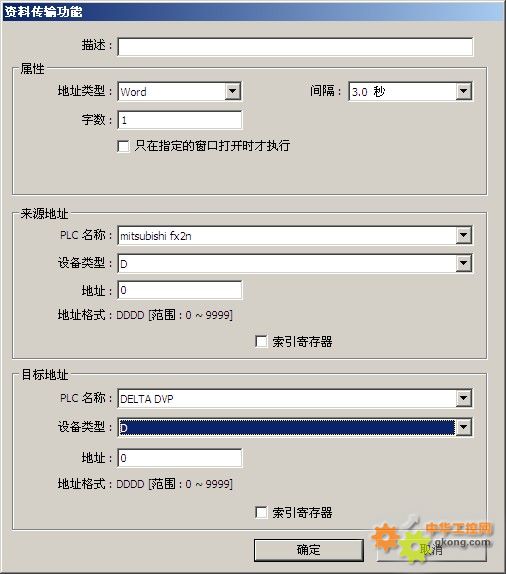

如题  各位有没有接触过这个案例,我这有台台达的B屏, 两个串口分别连接三菱和台达的plc ,这两个plc怎么实现数据交换运用?

用触摸屏的宏指令之类的实现?

两种不同型号的plc感觉还是用工控机做上位机方便些。

台达没用过, 但我知道威纶有个定时资料传输,可以很方便两台PLC传输数据

用宏编写:
1@D100 = 2@D100
