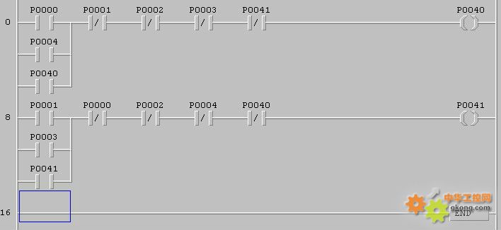

在PLC教程中,运料小车往返运动使用PLC控制会经常看到。当按下正转启动按钮或反转启动按钮时,小车开始运动。当正转时,小车运动到限位开关后,启动反转运行;当反转运行到限位开关后,再正转运行,一直循环往返运动,直至按下停止按钮。
   I/O分配:
正转启动按钮:P00 反转启动按钮:P01 停止按钮:P02
正转限位开关:P03 反转限位开关:P04
正转运行:P40        反转运行:P41
   梯形图
   描述:
   当按下正转按钮P00后,P40导通,电动机正转;当小车运动到限位开关处,电动机停止,正转限位开关P03闭合,P41导通,电动机反转运行;当运动到反转限位开关处时,电动机停止,反转限位开关P04闭合,P40导通,电动机正转。不断进行往返运动,直至按下停止按钮P02后,电动机停止。
