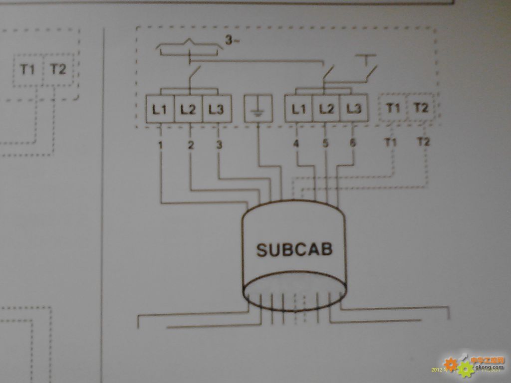

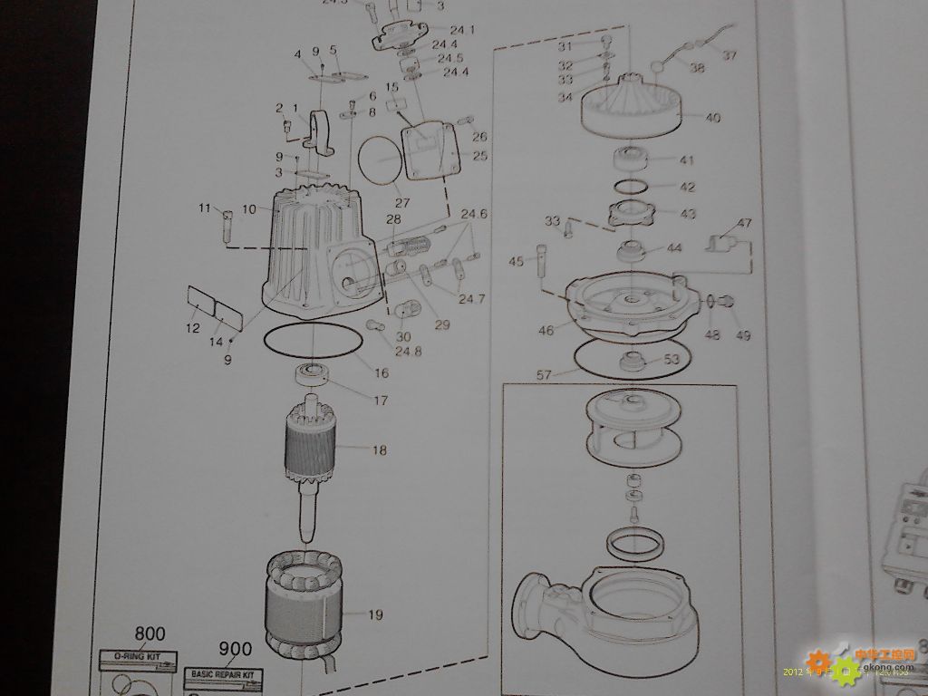

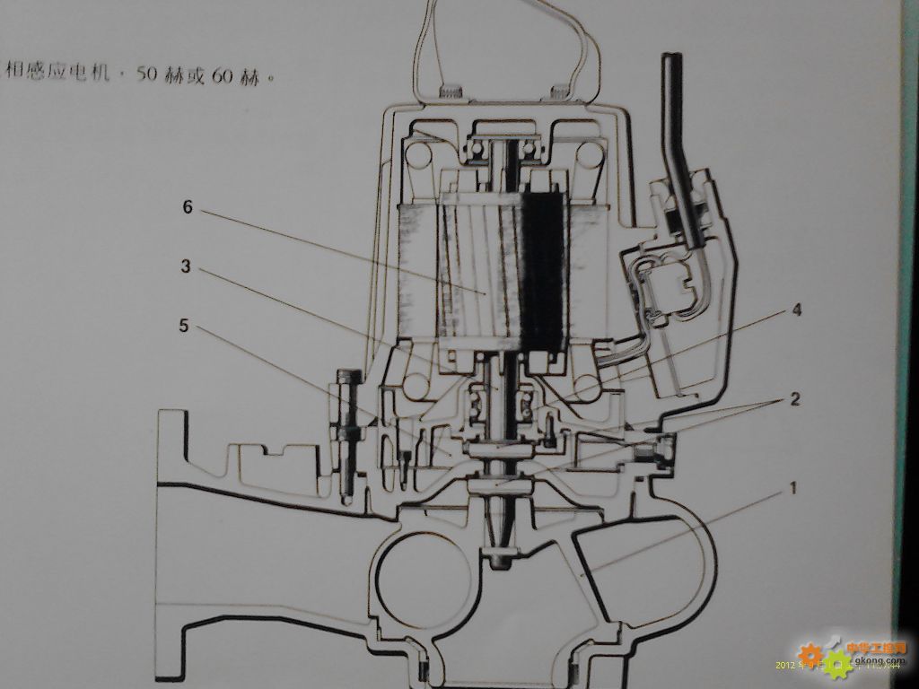

很幸运,今天找到了关于这台潜水泵的一些资料,以下是资料中的一些图片;
上图各部位的说明在下图中
上图为接线端子。但仅供参考, 我们使用的这台潜水泵的实际接线方式为Y型接法,T1、T2为油水探测器的引出线。

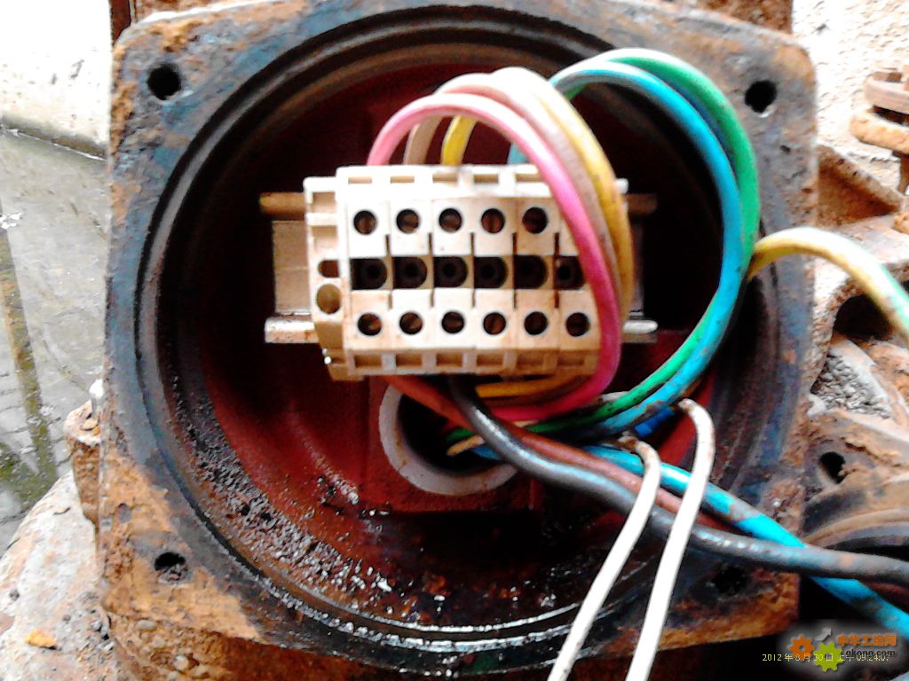

上图为 潜水泵接线盒里的情况,大家仔细观察,会发现接线盒里有油渗出,这说明邮箱与电机之间的密封已经损坏,但现在还不知道电机转速 和密封损坏有无关系, 具体情况等我分解之后再向大家汇报, 谢谢大家的参与!!!
