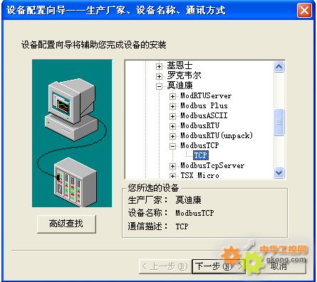

3、PLC配置中RJ45作为以太网接口和组态王软件的通讯端口,通讯协议为Modbus TCP协议。
IP地址:192.168.1.110 端口号:502 站地址:1

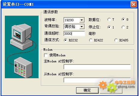

组态王软件串口设置

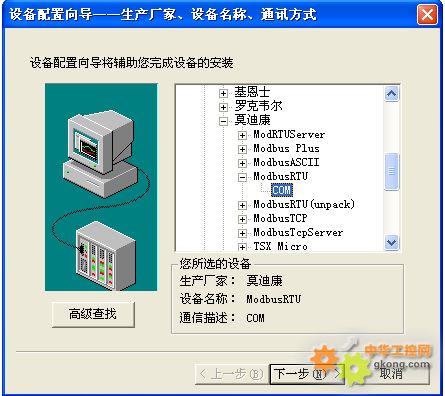

定义组态王软件串口通讯:
定义设备时一般选择:设备——COM1——新建——PLC——莫迪康——ModbusRTU——COM

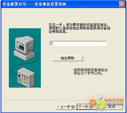

组态王选择串口号及设置设备地址:串口:COM1(由电脑通讯端口设定) 设备地址:1
定义组态王通讯参数:双击COM1口设置通讯参数。
通讯方式:RS-232 波特率:19200 校验:偶校验 数据位:8 停止位:1
组态王软件TCP/IP设置

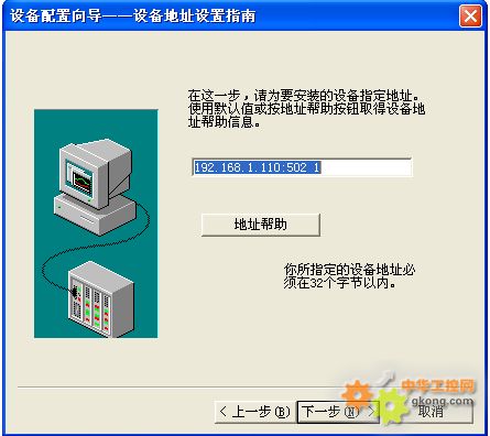

定义组态王软件以太网通讯:
定义设备时一般选择:设备——COM1——新建——PLC——莫迪康——ModbusTCP——TCP
定义组态王局域网内IP地址及站地址:

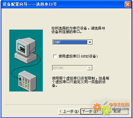

设备地址:192.168.1.110:502 1 串口:COM07(任意选择一个COM口,不能与电脑上通讯端口一样)

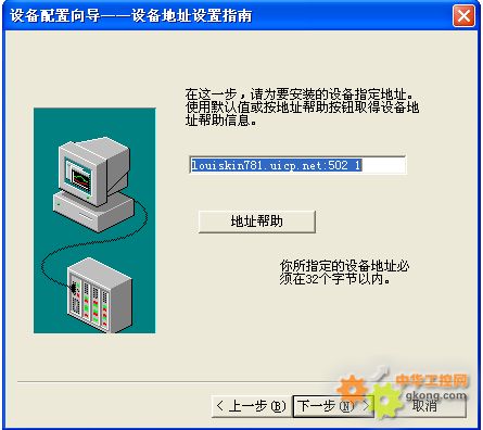

定义组态王 域名及站地址:【如果想通过外网访问PLC设备,可以通过花生壳软件,设置域名访问】
设备地址:louiskin781.uicp.net:502 1 串口:COM07(任意选择一个COM口,不能与电脑上通讯端口一样)

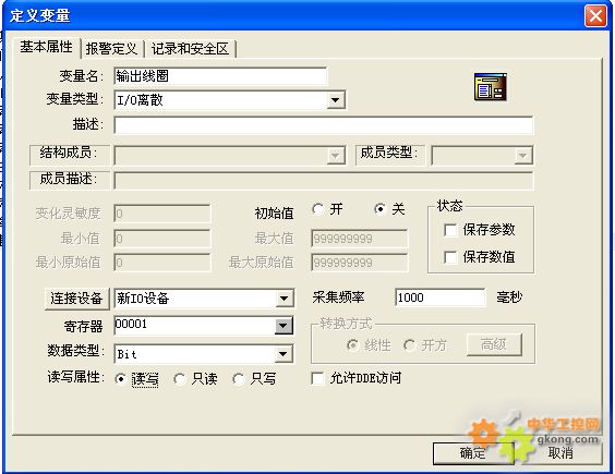

 输出线圈与中间继电器(0xxxx):在组态软件的变量词典内定义如下;
注意事项:1、变量类型:I/O离散;
              2、连接设备:新建设备时的设备名称;
              3、初始值:关;
              4、读写属性:读写;
              5、寄存器:00001;(根据程序内变量设置);
              6、寄存器类型:bit;

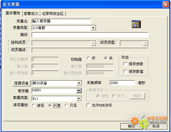

 输入接点(1xxxx):在组态软件的变量词典内定义如下;
注意事项:1、变量类型:I/O离散;
              2、连接设备:新建设备时的设备名称;
              3、初始值:关;
              4、读写属性:只读;
              5、寄存器:10001;(根据程序内变量设置);
              6、寄存器类型:bit;

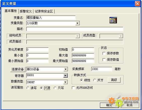

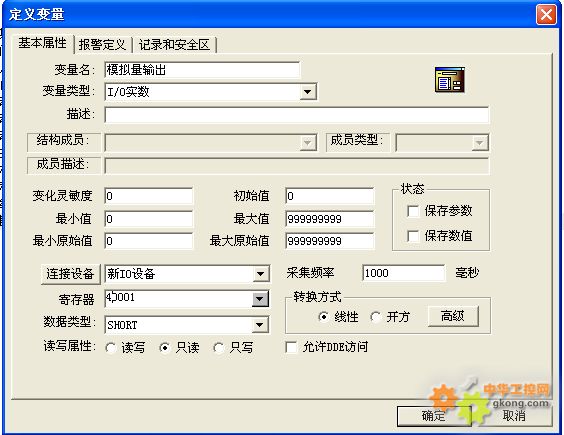

 模拟量输入接点(3xxxx):在组态软件的变量词典内定义如下;
注意事项:1、变量类型:I/O实数;
              2、连接设备:新建设备时的设备名称;
              3、最大值:999999999 最大原始值:999999999【可以通过改变最大原始值在组态软件中显示小数点】
              4、转换方式:线性;
              5、读写属性:只读;
              6、寄存器:30001;(根据程序内变量设置);
              7、寄存器类型:SHORT;

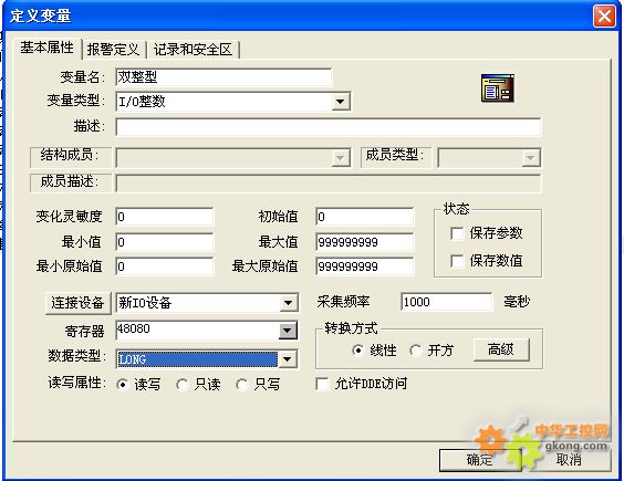

 FLASH掉电寄存器(4xxxx)(双整型):在组态软件的变量词典内定义如下;[在矩形PLC中自动占用连续的两个寄存器]
注意事项:1、变量类型:I/O整数;
              2、连接设备:新建设备时的设备名称;
              3、 最大值:999999999 最大原始值:999999999
              4、转换方式:线性;
              5、读写属性:读写;
              6、寄存器:48080-48081(根据程序内变量设置);【连续占用两个寄存器】
              7、寄存器类型:LONG;
