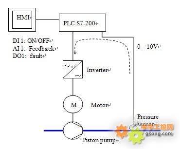

我公司主要生产加湿和降温设备,在设备中主要用到的自动化产品包括:PLC+HMI+变频器+电机。这次非常幸运取得西门子V20变频器的试用资格。我们在我公司的高压微雾加湿/降温系统中试用了这款变频器。试用结果让我们非常惊喜,现把试用结果和大家分享一下。
    高压微雾加湿器/降温系统的心脏——高压陶瓷柱塞泵可将净化过的水加压至5~7MPa之间,然后通过高压水管将高压水传送到特殊的微雾喷嘴上,并以3~10μm的云雾状喷射到空气中。产品结构图如下:
       我们在设备中应用的变频器作用主要是驱动一台3kw的电机,负载是一台六活塞的柱塞泵。该负载的最大驱动能力为一小时可以将700kg的水雾化后喷洒在空气中,此设备的常见压力值为70kg。为了达到精确控制,在设备中,我们选择的电气配置如下:
       我们这次要求输出的水压恒定,目标为7.0Mpa ,对于变频器的要求主要体现在PID的功能上。西门子的新款变频器V20 PID功能的准确度让我们非常满意。在V20变频器中内置了多种连接宏,通过对V20连接宏的了解后,我们最终选用通过快速调试选择Cn008 (PID)连接宏,设置了一路模拟量输出信号给定PID目标值,一路模拟量输入接受反馈值,之后再分别设定好P、I、D的值以及相关参数。经过多次对PID参数的设定、调试后,在PID系统稳定时,输出水压达到了精确控制,始终保持在7.0Mpa至7.1Mpa 之间。
    这次的试用让我们体验到西门子新款变频器V20的优越性,其中参数设置比以往的产品简单多了,可以方便地选择自己常用的接线方式,其中也包括PID接线方式,这样在以后的使用中我们可以直接调用,大大缩短了调试的时间,提高了生产加工的效率。
