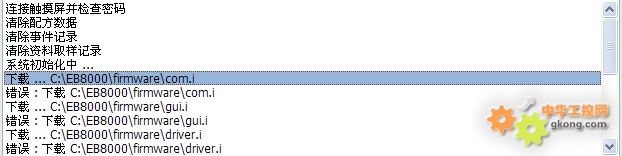

第一次从电脑下载程序到触摸屏,这是怎么回事啊

有没有勾选韧体呀

USB 线松动了,重新插一下,安装一下驱动。

勾选了呀,我试了好多次,都不行

可能是USB线问题,电脑是不是很老,USB口是老的

基本是USB线不好。

还有型号也许不正确,我也经常出现这种问题,一般重新插一下数据线会解决,有时是机型选型时不对。

我也遇到这样的问题

随便新建个文件保存下再下载一下看是不是能正常下载成功;
