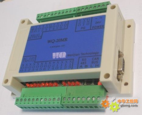

产品名称:可编程控制器(PLC)
产品型号:WQ-20MR
支持MODBUS-RTU协议,软件硬件完全自主研发,绝非一般的仿三菱PLC可以比的
标准版:12路输入+8路继电器输出
高速脉冲版:10路输入+8路输出+2路高速脉冲输出+2路高速脉冲输入
可加CAN总线功能
产品特点
● WQ-20MR 是完全自主研发的国产精品,具有可靠性高、抗干扰能力强、价格低廉等特点
●器件采用先进SMT(表面贴装)生产工艺,结构美观大方
●用户程序只能下载,不能上载,100% 保证用户程序不被解密,保护工程师的劳动成果
●所有I/O全部采用 DCDC + 光电隔离,抗干扰能力强
●多通信口,本体支持 RS232、RS485 通信功能,方便通信组网
●一体化紧凑型设计,长×宽×高为155*100*65
●容易安装,使用DIN导轨或便利的固定孔安装
技术指标
●工作电源 DC24V
● 单机控制规模 20点MR
● 20路I/0输入输出,其中输入12路,输出8路(继电器触点250VAC/5A)
●内置2路最高100KHzPG带加减速高速脉冲输出(Y20~Y21选配加15元)
●内置2组 A、B相正交编码器计数,标配 5.0 KHz(X00~X03)
 或选配HEN最高150 KHz(X00~X01选配加15元)
●3路外部快速中断输入(X00~X03)
● 本机采用高性能进口工业级 ARM 芯片设计,可适应高电磁干扰的工业环境
● 高速运算,基本指令每步0.01uS
● 通信接口:RS232C
● 总线接口:RS485
●高速CAN总线:CAN2.0(选配加10元)
● CANBus扩展接口,可以方便地连接模拟量输入输出、I/O等扩展模块,最多可支持512路I/0输入输出
●程序空间为 256 K 步,不用电池记忆,无需维护
● 内部继电器 M 5200点
● 状态继电器 S 200点
● 定时器 T 400点,其中 T0~T234 为100ms, T235~T399 为10ms
● 计数器 C 200点
● 数据寄存器 D 5200点
● 变址寄存器 16点
● 程序位置指针128个
● 处理器ARM Cortex-M332位
● 编程语言采用梯形图
● 支持高级语言(C,C++)混合, 高速表达式运算
● 采用循环扫描工作方式
