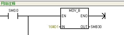

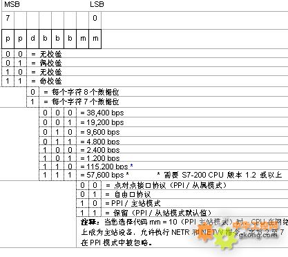

偶校验  8位数据  波特率2400  自由口
这个传送是对的不?
另外下面这个块变红色是怎么回事啊。

0101 0001=16#51
红色的是因为势能端要用脉冲触发

11010001

你说的是偶校验把
