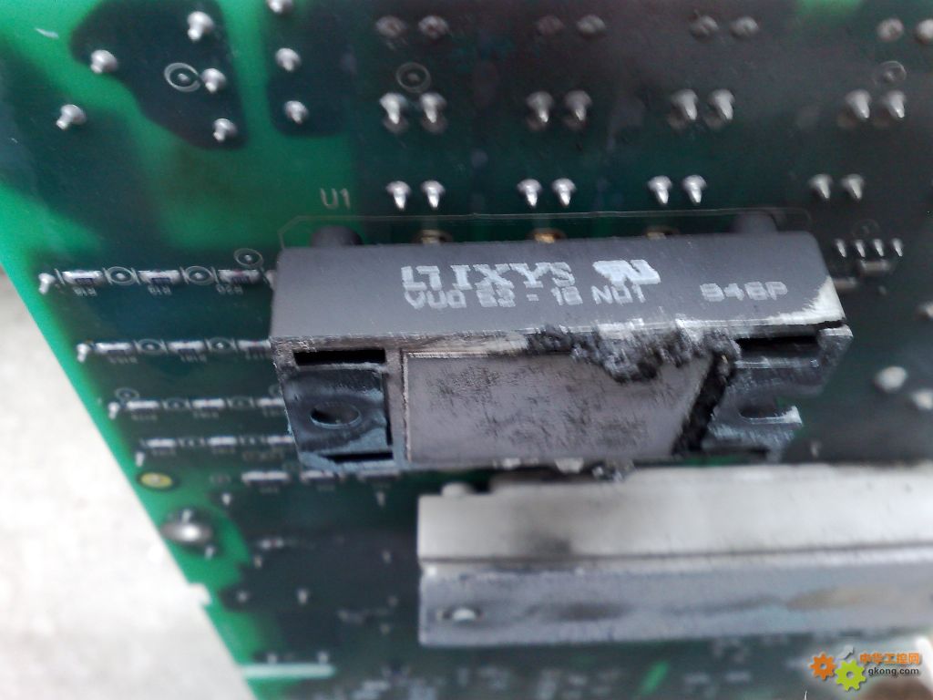

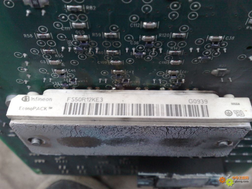

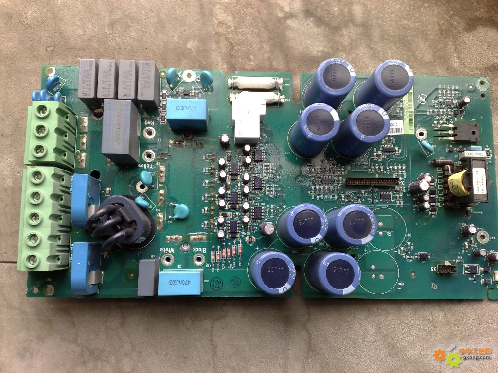

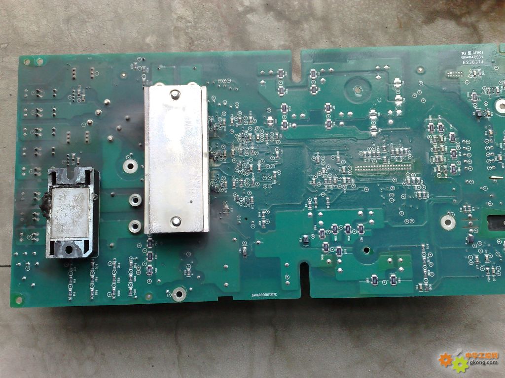

如图片所示:ABB变频器,型号ACS510-01-031A-4。打开机体发现整流模块炸裂,IGBT模块损坏,这台变频是用于4KW的补水泵电路。我搞不清是什么原因会出现这么严重的故障?请各位师傅分析一下

造成此原因的情况有多种的,电流电压过高等等多种原因的,维修些变频器应该就是模块费高,其余的费用大概几百块差不多了

全新欧派克(英飞凌)的模块300左右,艾塞斯的桥块100多点,光藕是A3120这一类的几块钱一片,再加上一些维修费用,你自己估计一下就知道了!

ACS510比较垃圾,接触过几右均为炸模块。你自已修三几百成本,找人修1000左右。修这种机你要有很强的零件代换能力,板上的零件大多比较怪

这种机器已经退出市场了。故障率挺高。驱动光耦没有过流检测。保护功能太简单,桥快一坏烧一大串,启动电阻和继电器可能也坏了。另外 模块控制端钳位二极管也肯定坏了。
