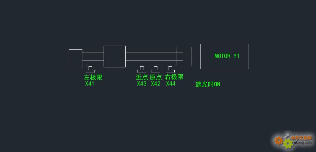

上图为I/O点分布图, PLC为三菱FX-3U 128MT   2.7版本的

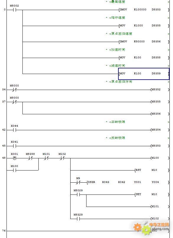

写了一段测试程序如下,注:用PLSY同PLSR指令正常,就是回原点指令DSZR无法用 ,不知道问题出在哪里?

零点信号怎么用那么大的编号,要用X0到X7之间的

以下是引用fumz78在2012/8/27 9:13:25的发言:
谢谢,只是零点信号一个点用X0~X7之间的吗?还是极限开关,近点开关都需要?
