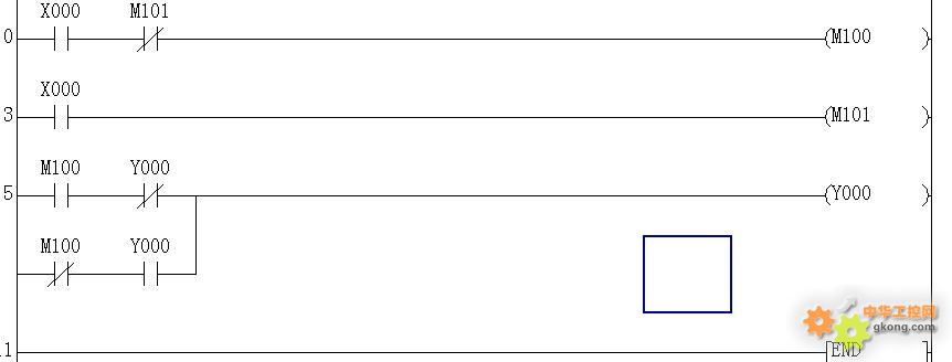

[size=4]一个开关控制灯泡亮停,当第一次按按钮时候灯泡点亮,再按灯灭,如此循环往复
这个程序可以做到吗?

ALT指令貌似

这个用继电器都可以做得到了

单按钮启停,用继电器PLC都可以,楼主的程序是对的,三菱有一条专门的指令ALT

呵呵;用PLC的话很简单了;三菱的ALT指令一条就可以实现;

楼主的大厦图是撒意思

西门子300程序位取反
//取出开关I0.0的上升沿
a i0.0
fp m0.0
= temp_bool1临时变量1
//如果输出Q0.0为ON则Q0.0输出为Off
a temp_bool1
a q0.0
R q0.0
= temp_bool2 //临时变量2
//如果输出Q0.0状态为OFF则输出为ON
a temp_bool1
an q0.0
an temp_bool2
s q0.0
//作者:有为先生,无版权!请放心使用!
