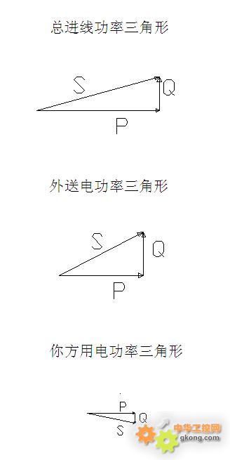

根据你所说的情况,你们变电所是有转送功能的。
根据总进线计算,总进线视在功率为20163800,功率因素=19464000/20163800=0.9653。
外送电源视在功率=13724300,功率因素=11883600/13724300=0.8659
你方用电有功=19464000-11883600=7580400kwh
你方用电无功=5266000-6865600=-1599600kvar。数值为负表示你方从电网中使用的无功少于你方送出的无功,即
你方功率因素为滞后,说白了就是电容器投得太多,你方不但没用电网的无功,反而代替电网向送出方送出了无功。
所以你方的功率因素=滞后0.9784(就是说有功用了,无功不但没用反而输出了)

附功率三角形

多谢“笑笑”大哥的帮助,分析的很好。现在我方外送的丙方,提出质疑,要求校表,说分表不可能比总表多(原因是现在他们投入了电容和以前比,电力公司给出的功率因数和以前是一样的)

补偿的很好,你们赚钱了,超过0.9就行了
