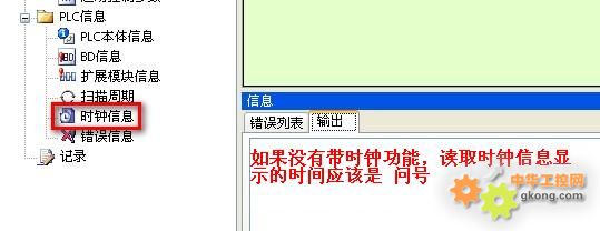

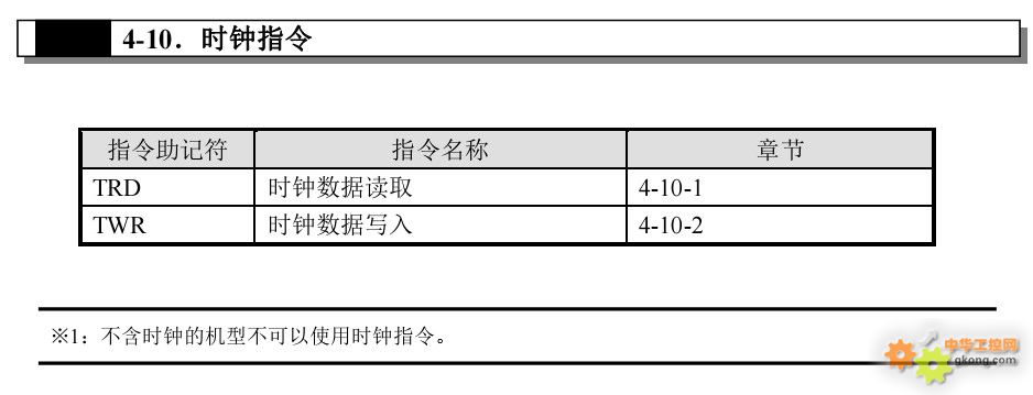

本人刚毕业想自学plc,现在用的是信捷的plc,前几天一个朋友让偶做了一个调plc内部时间的程序(由于当时在大学学的三菱而且信捷和三菱出奇的像含蓄的说,当时就答应了)编程序时发现tzcp这个指令木有但是信捷手册里有后来用了tcmp但是在信捷软件里没效果不输出,而且用M8015指令改内部时间也没效果(用三菱的用法)研究了好几天还是没找到原因,走投无路特来求指点迷津,由于身边没有懂plc的希望找个精通的略微指点一下,愿意的留个qq号或者qq群吧!乡亲们表情

是信捷什么型号的PLC,有些型号是不带时钟的

xc3-24r-e这个应该有吧

购买信捷PLC时内部时钟功能可以选装的。
