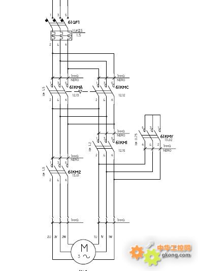

关于双速电机的三角形..双星形  双速控制的问题..
设KM1和KM2同进吸合为双星形..
KM3和KM2同时吸合为三角形.
KM3在KM1下..
我想问的是如果将KM3下的U1 V1 W1 和KM2下的U2 V2 W2 换一下..会出现什么问题????三角形运行时电机反转???还是会出现其他的问题..
  还请各位师傅指点???
今天也是楼下这个情况.由于线坏了..也没有接线图..我就直接将两根线换了..点动运行.三角形时还可以..就是反了..
将断路器下线换下..可以运行了..可是后来动一下.断路器就又跳了...还以为是电机问题...后来师傅过来说是V1 W1 和KM2下的U2 V2 W2 可能不对..可我想想不会啊..在原理图上说不通啊..没有想到后来换了..就好了...所以我来问问..
还请各位指点啊....

 你换下就知道了   电机发热   速度也有变化   不久就玩玩了
 如果里面绕线是对称的 有可能可以
  最好是不要换  换了多烧
 我们厂就有  有一次有人去修了 说电机速度变慢了  领导也去看了  没发现问题
但又要用  等我上班时叫我去看  对我说可能是接触器有问题  我去看了 妈的原来是个双速电机
高速 低速一样的速度了  并且电机还发热   在一看电机接线图  高速 低速反接了
换过来了就好了

双速电机带正反转的

先把主回路画出来
