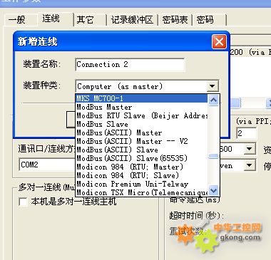

请问在S7-200中怎样编程啊,给个参考文献或者编程实例。谢谢大家了

其中结尾说的到RS485+和RD485-分别对应的PLC九针接口的8和3脚是不是。

应该对应8脚为485-,3脚对应485+ 之前玩485转232是这么接的

这不是modbus协议!

ascll server 和ascll有什么区别
在这个里面我应该选择哪个

pqsh在2012/8/20 9:19:45
这不是modbus协议!
这应该是,是ASCII方式

这肯定不是modbus/ascII方式,没有起始位,LRC校验和也不是这样计算的!

只能说是ASCII处理方式 但绝对不是MODBUS ASCII 呵呵
