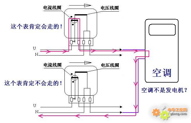

这样接线会出现啥现象?空调的火线接单相电表的火线出线端,零线接另外一个单相电表的零线出线端。这两个表会走吗?还是一个走一个不走?空调会产生电能吗

你说能不能形成回路?

个人感觉如果是在家里没有3相线的情况下这样搞的话·应该是并联电表·肯定2个都走·如果是工厂的话只要相线不同的话说个都不会走了把应该·但是没有实际意义啊等待高手解答表情

应该是两个都会走

接火线的表会走  !  你们可以试验下

火线的会走,零线的不动。

以下是引用到处看看在2012/8/19 15:01:46的发言:
正解。
空调是不会发电的。
