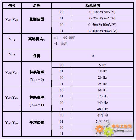

   主机是FBS-32MA+称重模块FBS-1LC.   称重传感器是0-10mv输入。工程量是0-1500kg.  PLC里称重模块编程怎么做?求高手帮助啊?咱们可以谈谈。可以发邮件给我:haoran710@sina.com   我的QQ:1736740323

正常和模拟量编程差不多的

跟模拟量模块差不多,也是把数据读到缓存器中,然后线性处理下

这个永宏官网上面有个关于1LC模块的使用说明书,还有示例程序,可以下载看看。

和模拟量编程差不多
微调参数可以参考这个表
