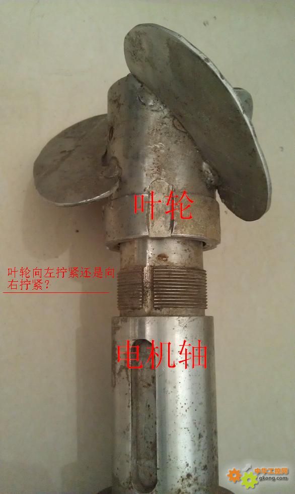

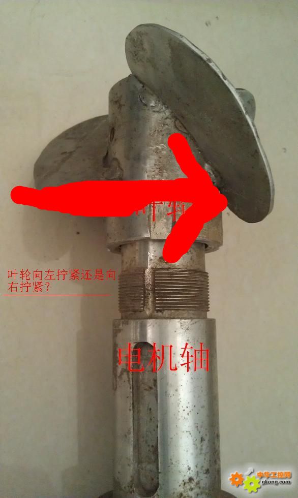

[size=4]图片说明:电机轴带动叶轮向右旋转,即水流向前推!
我们原来做的叶轮通过丝扣旋转固定在电机轴上的,
叶轮向右转即旋紧,固定在电机轴上,
请问,叶轮向右旋转旋紧这样丝扣对吗?
我觉得叶轮应该向左旋紧才对啊!
理由1:如果叶轮右旋拧紧,电机刚刚启动时候,是带动叶轮转动,假如电机快速启动,一瞬间,叶轮相对于轴向左转动会松动!
   2:如果叶轮右旋拧紧,叶轮是向前推动水流,那么作用力与反作用力,叶轮有一股向左旋的力,导致叶轮松动。
所以我觉得叶轮应该向左旋紧才对!
希望各位师傅能够答疑解惑!谢谢![/size]

想转起来不松的话就应该反牙,

正扣!正扣!正扣!正扣!

这个是反丝

关键我没有问反丝正丝,我要的答案是,根据运行情况,电机转叶轮不掉下来,需要正丝还是反丝?

这种东西用螺纹连接本来就是有点不好搞的了,用正方形的四棱卡位方式,然后用螺纹锁死,管你怎么转也不会松的了。注意的是,不可以用键定位,键太小了,强度不够。

吴工说的四棱卡位方式,然后用螺纹锁死是个不错的方法,但是螺纹正和反也相当重要,弄反了,叶轮就会掉下来了。

楼主你是感觉会松动还是真的会松动啊,就是向右旋,对,电机启动时会有向左旋的反向作用,但那也只是一瞬间,如果你固定紧了,是不会的,工作起来也是右旋力,根据叶轮外形就可以判定的,而且,如果你觉得固定不住,会松动,可以采用吴工所说的方式或者加上定位销都行。
