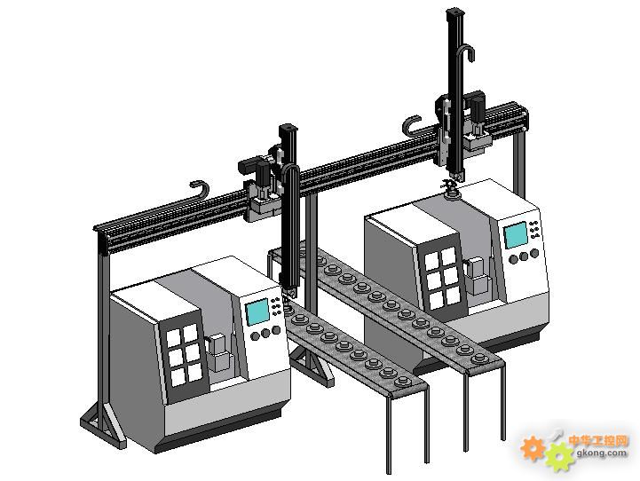

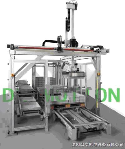

机床上下料机器人是Dlmotion公司根据国内客户需求研发的非标机器人。适用于机床、生产线的上下料、工件移位翻转、工件转序等。该机器人系统具有高效率和高稳定性,结构简单更易于维护, 可以满足不同种类产品的生产, 对用户来说, 可以很快进行产品结构的调整和扩大产能, 并且可以大大降低产业工人的劳动强度。
1、机器人工作范围
水平行程:1000mm-20000mm
垂直行程:200mm-3000mm
工件旋转:±180度
2、运行速度:
水平运动最大速度:3000mm/s
垂直运动最大速度:1000mm/s
3、定位精度:
水平运动重复精度:±0.1mm
垂直运动重复精度:±0.1mm
4、传动形式:
水平运动传动形式:同步带/齿轮齿条
垂直运动传动形式:同步带/齿轮齿条/丝杆
5、负载重量:最大负载1000kg
6、运动控制系统:PLC/运动控制卡/CNC
7、手爪驱动:气动/电动,根据工件不同定制,自动换爪功能
8、料仓/输送线:根据工件不同定制
图图
