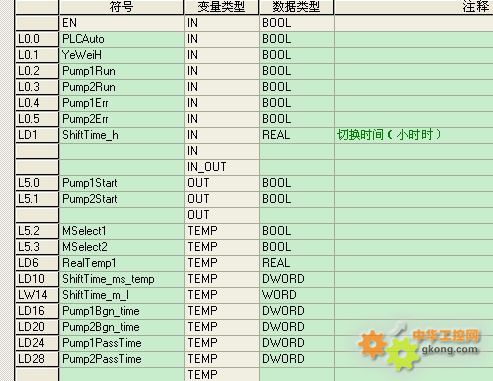

就像上图,该子程序我在主程序中只调用一次。
其状态为在线连接S7-200 214-2BD23-0XB8测试所得。
L5.4只在network 1和network 2中各出现一次。
L5.2和L5.3在后面有两处赋值,但都是使其中一个置位,另外一个复位。
奇怪现象:
1、在network1 中 L5.4=off,但在network2中L5.4=on。
2、L5.2和L5.3的状态在network1的中间都为off也是相当的诡异!

你把network 1和network 2互换一下,在运行一下看看

楼主,你非得用临时变量嘛?

方便以后调用嘛
我是设了几个形参,方便以后在其他的项目中调用。免得每次都要改一大堆的量,麻烦啊!

L5.4变量的类型(IN,OUT,INOUT,TEMP)
如果是(IN)网络1的L5.4由外部变量决定;
如果是(OUT,TRMP):网络1的L5.4始终为OFF;网络2的L5.4由L0.0的值决定;
如果时(IN_OUT):网络2的L5.4值在下一次被调用时传递给网络1的L5.4;

你说错了
1、在network1 中 L5.4=on,但在network2中L5.4=on。L5.4=on而不是off
2、L5.2和L5.3的状态在network1的中间都为off也是相当的诡异!都为ON
在线的时候注意:点亮了表示路径上的元件通了,L5.4取反后是通的,表明L5.4当前状态为0ff。
