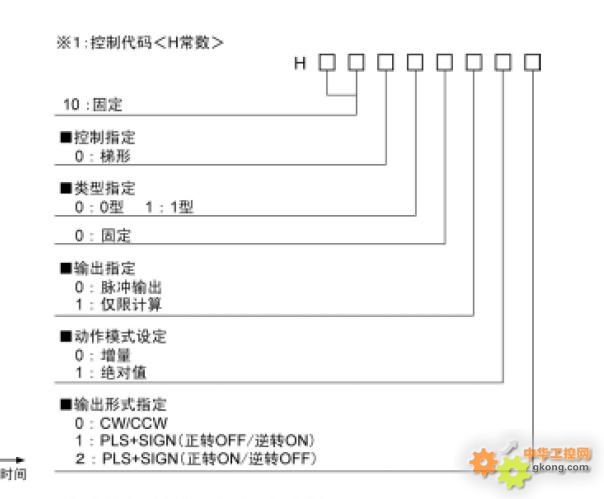

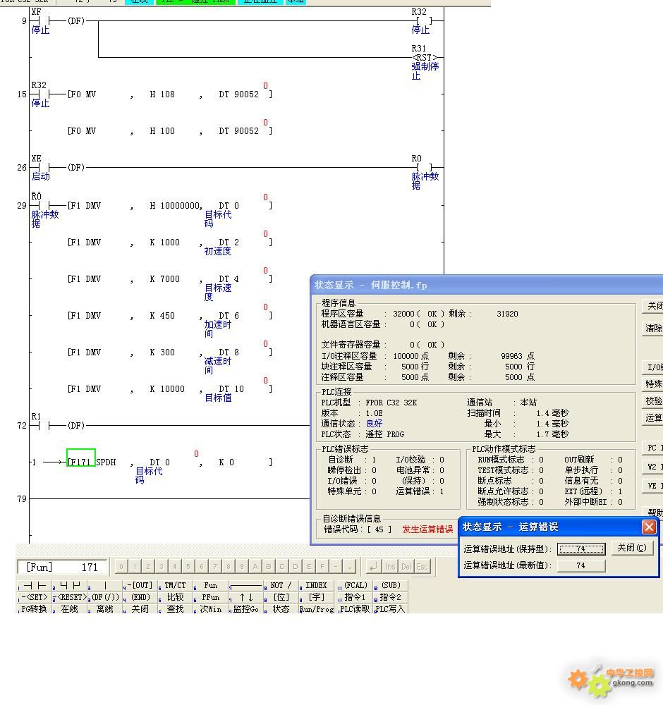

为什么会这样?怎么回事呀???

DT0控制代码应该是H10100000吧~~而不是你现在的H10000000吧。

为什么?
cvlsam在2012/8/7 13:43:09
为什么是H10100000而不是H10000000?

发表于:2012/8/7 14:30:45
哦
我好想写少了个0.试试看
我改为H10100000后,结果还是一样!

程序
PLC为FP0R-C32T + FP0-E16X
