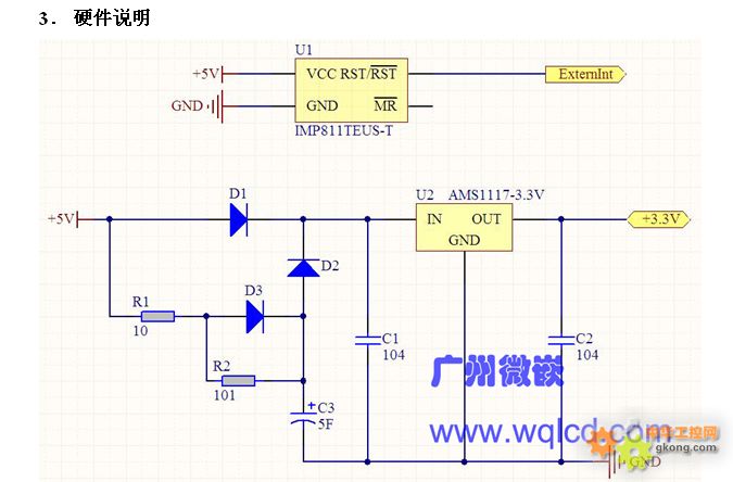

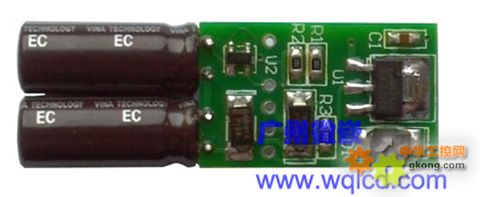

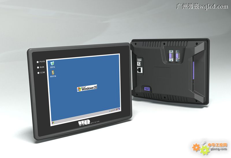

如果能预知掉电的发生,并能够利用超级电容继续为最小系统供电2秒钟。侧可以在有外电时把实时性比较高的数据保存在内存DDR里。获得掉电发生时,在超级电容供电的2秒钟里,把内存的一些重要的数据和现场运行状态数据打包成文件保存到NandFlash存储器。以保证工控设备在供电回复后能继续正常运行。基于这个原理广州市微嵌计算机科技有限公司生产的8寸WINCE工业平板电脑(WLT_TFT8060_080)已经实现了这个掉电保护功能。只需要在购买时选配这个掉电保护模块就可以了。
上图中的+5V为外部供电电源,+3.3V给CPU、NandFlash和DDRII 供电,C3为超级电容(法拉电容)。外部供电后,D3导通前,通过R1,R2充电;D3导通后,通过R1、D3快速通电;电容电压上升到4.7V左右后,通过R1、R2缓慢充电。+5V系统掉电时, U1是一个复位芯片,电压低于4.2V后,RST脚立刻产生一个低电平通知CPU,同时 C3通过D2放电,维持核心系统工作至少2S。CPU可以有2S以上的时间充分保存现场的数据。

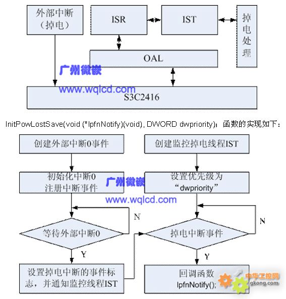

4. 软件的编程
本公司提供一个动态库“PwLostSave.dll”,用户只需要在应用程序中使用该库的两个函数即可。
“PwLostSave.dll”的函数定义在“PwLostSave.h”头文件中。提供了两个函数:
BOOL InitPowLostSave(void (*lpfnNotify)(void), DWORD dwpriority);
功能说明:注册和初始化掉电通知功能,该函数只能执行一次。
BOOL  CheckPowerOn(DWORD dwChkTimes);
功能说明:用于检测外部电源是否重新供电。一般用于 用户编写的函数lpfnNotify(回调函数)中。
5. 软件说明
一般掉电保护是强实时性的任务,可以通过触发中断的方式来获得Windows CE操作系统的服务。
用户在回调函数“lpfnNotify”中实现自己编写的掉电处理程序即可。
