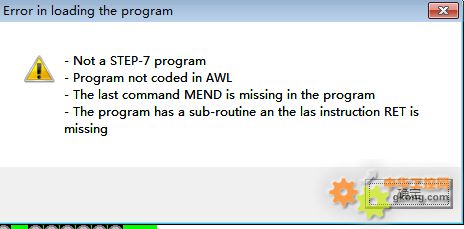

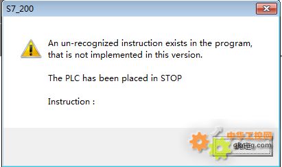

我用仿真软件运行程序 怎么程序里一旦有了定时器就没法运行了。
开始我以为程序出错呢 后来发现只要有定时器就没法运行。并且出来一个提示,不过我不懂英语所以也就实在是搞不明白
程序是比着书上做的
不懂啊!感觉现在什么都不懂了。

zhang5436488在2012/8/2 20:56:31
程序是比着书上做的
提示信息说指令表的语法有错误。有一条指令无法识别。

LDI Q0.0
TON T37, 150
LD T37
= Q0.0
LDI 好像是取反是吧
今天又做了一个图,怎么又没事了。至今不知道什么原因
做的程序有毛病?还是软件有毛病?还是软件设置有毛病?
不闹明白始终是个隐患啊

S7-200没有官方的模拟器的

找到怎么避免错误情况了。
先用梯形图做程序在变成语句表,看看语句表中有哪些没有变换过来,缺的那些用语句表给补上就行了。
你说这叫什么事啊,梯形图做的也没错,就是不能被软件识别。

非官方的就是会有很多问题的
