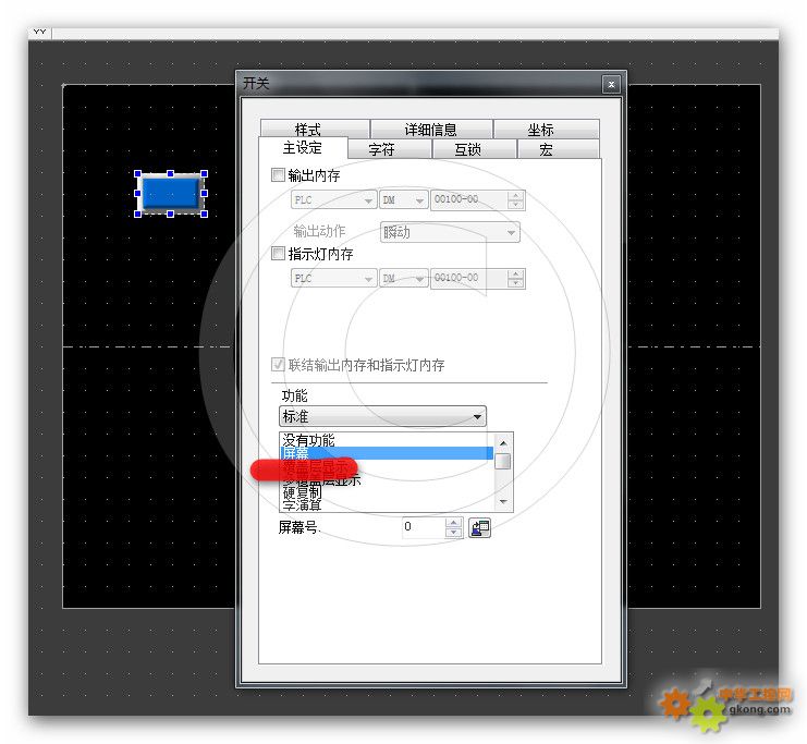

我们单位的设备加了一台触摸屏富士的调参数,我做了三页,但我有一个地方不明白,怎麽设置才能从第一页进入下一页,第一次弄大家别见笑啊,我都设计好了,就这一点不明白,请老师们指点一下,谢谢了。表情

以下是引用1143799064在2012/8/2 18:17:02的发言:
方法1:放置一个按钮,按钮功能选择屏幕,然后选择你要切换的屏幕编号.
方法2:使用宏指令切换.
方法3: 直接更改读写区域中的画面编号.

三楼的好厉害,建议楼主还是用第一种方法,做开关的时候注意别忘了填屏幕序号

我弄好了,用按钮设置屏幕做的,谢谢大家了
